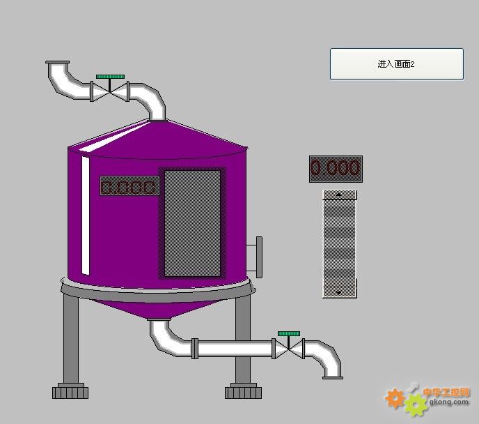

照着书搞个这么简单的东西都搞不出,不知道是软件问题还是我搞错了。
取消激活软件就卡死了。

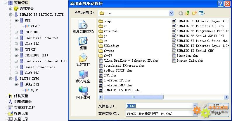

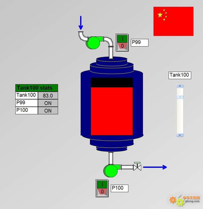

今天又照着另外一个视频教程做了一个,调试成功,前一个文字教程不成功的原因好像是添加驱动程序这里不一样,也不知道添加驱动程序到底是什么意思,哪些要添加,哪些不要?

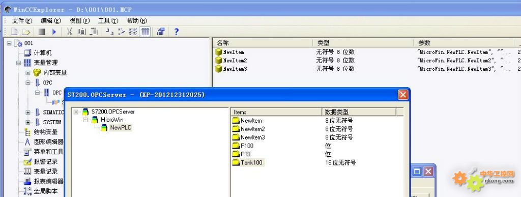

和200的PLC通讯不上,又是个麻烦事,西门子真不简单

以下是引用step1在2014/2/19 20:44:01的发言:
200通讯不上?
你要安装200的PC ACCESS软件,与Wincc做OPC通讯。
或者去找论坛中的众多大连假的的马甲们买他们家的适配器。
话说一般用200的用户都是看重成本的用户,怎么可能花钱买正版,情愿花点小钱找人做C程序。

以下是引用step1在2014/2/19 19:17:40的发言:
300的PLC选就那一个S7的,其它PLC要安装OPC驱动或者用脚本自己开发。

只有200的PLC可以玩,玩别的品牌PLC怕是更难连通了,安装了PC ACCESS,总是有这样或者那样的错误出现,学西门子的东西第一大难关就是安装软件。
现在主要的问题是添加变量只有8位的才能添加进去,其他的都添加不了。
