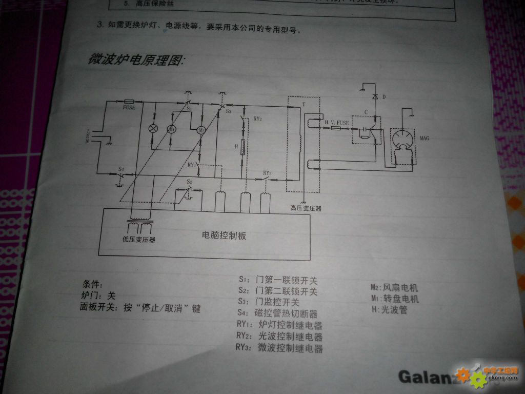

上图

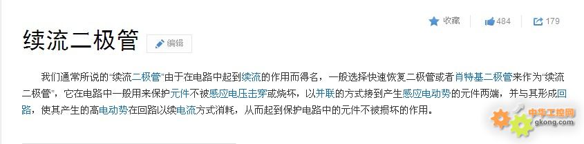

后面的MAG ,微波是怎么工作的。 还有图中的D 那个二极管起到什么作用啊。我看另一端接地了。

D是续流二极管,MAG微波管,

   说破了很简单,关键是变压器。微波炉变压器输出两个绕组,一组是主电压AC2000V,一组是磁控管灯丝电压AC3.4V。磁控管的工作原理和CRT电视机的显像管类似,无非一个是让电子束轰击屏幕荧光粉发光,一个是让电子束去激发微波。
   所以从图上不难看出都接在磁控管上的绕组是灯丝电压,有一端接地的是主绕组,和高压二极管、电容构成倍压电路,供磁控管-4000V的主电压。
   在没有弄明白微波炉的工作原理的情况下去修还是比较危险的,直流高压是直接对地的电压,不是悬浮电压;内部金属部件组成高压回路的一部分,没有安装好磁控管开机是很危险的;电压太高,基本没有什么仪表能去测量高压,要是用万用表去测量,特别是数字表,必定损坏。

升压二极管

以前修过老板的一台微波炉,5000V高压保险烧了,在市面上买不到,直接用根很细的铜丝焊接保险管两头.
