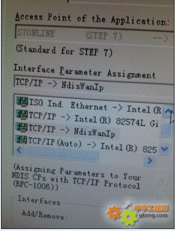

新建一个项目,如何设置PG/PC有很多的TCP/IP,该选那个?后面如何设置能通讯上[/upload]
运行中的PLC上载程序会有问题吗有什么注意事项?

就用当前的设置,直接上传。

带PN口的PLC才能通过tcp/ip上传程序,否则好像不能上载!

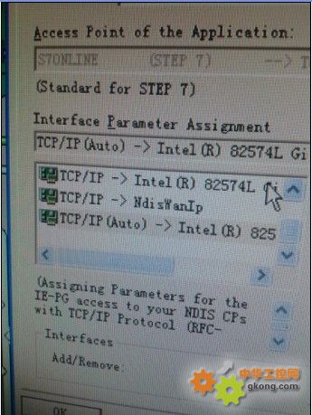

发表于:2014/2/15 14:53:35
回复 #1楼 zytlc
这个工程已经投运了,上传程序时我新建了一个项目,不知如何设置,直接上传能通讯么,试了一下发现不了PLC,所一通信不上,该怎么做?

发表于:2014/2/15 17:35:24
用第一个图片的,第二个图片的不认路由器

2005/12/26
发表于:2014/2/15 18:48:14
zytlc
在
2014/2/15 17:35:24
用第一个图片的,第二个图片的不认路由器
tcp/ip_ndiswand这一项么?

发表于:2014/2/15 19:07:05
zytlc
在
2014/2/15 17:35:24
用第一个图片的,第二个图片的不认路由器
选说的这一项没得反应

2005/12/26
发表于:2014/2/15 19:11:28
zytlc
在
2014/2/15 17:35:24
用第一个图片的,第二个图片的不认路由器
选说的这一项没得反应,也没有ip地址,不能通信

发表于:2014/2/16 18:23:02
网卡选倒数第三个,选倒数第四个需要PLC启用了ISO功能,直接新建空项目,然后上传到PG
