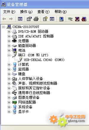

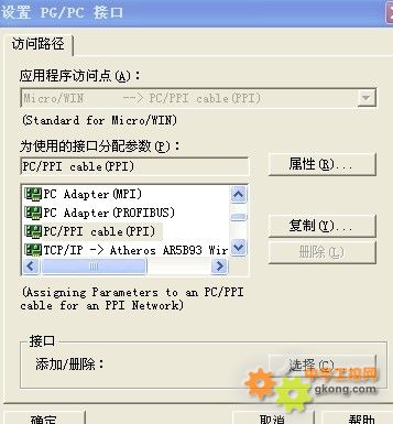

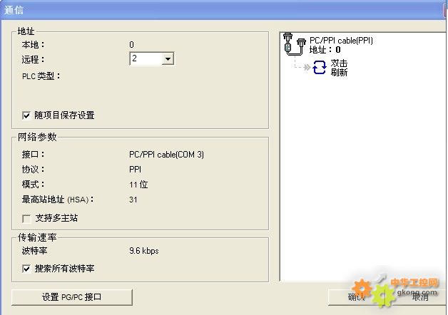

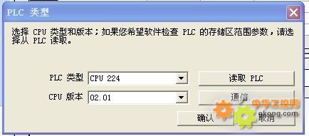

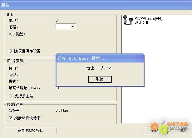

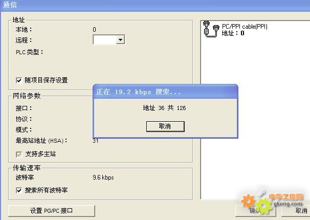

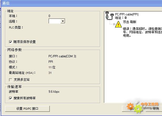

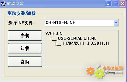

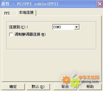

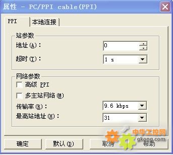

端口设置
通信协议
波特率
cpu版本224
通信线USB-PPI
线驱动程序
软件版本v4.0.
以上这些参数都对,而且端口每个这种都试过的,地址是搜索的,但最后就搜不到,请厉害的师傅帮我看看还有什么地方有问题通信不上。
plc应该是好的,因为以前也用在机器上的;线也是新线,电脑应该不会有什么问题。

3194
BobMarley
文章数:408
历史总积分:3194
注册时间:2013/12/13
发表于:2014/2/13 22:40:35
usb-ppi是盗版的吧?将plc开关拨到stop 再试试

回复 #4楼 BobMarley
早就试过了,有没有其他的想法

是原装编程电缆吗?
