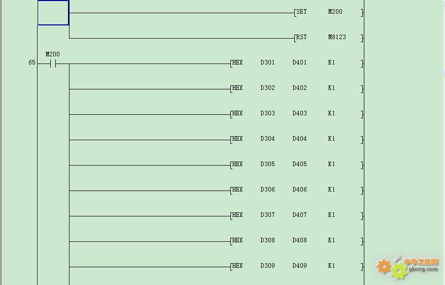

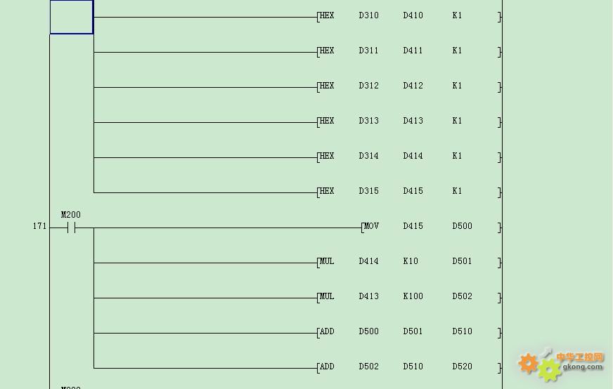

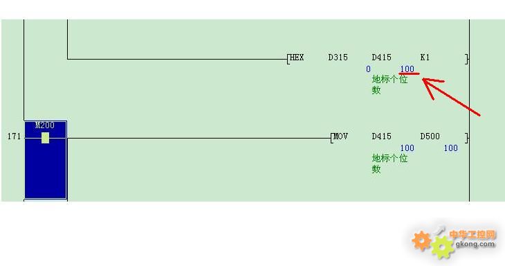

请看下图,为什么有100跑出来,初始化时已经ZRSTD400到D420.
PLC是FX3U

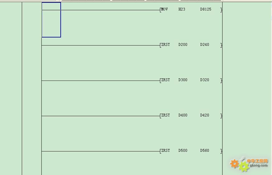

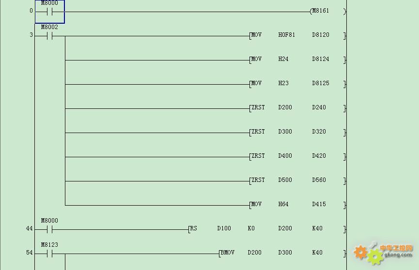

呵呵;初始化后上面图中的指令执行了没有?

怀疑其他地方对D415进行处理了,查找其他行程序。

其他地方有使用了
看看人机上有没有使用这地址

PLC是FX3U,模块是FX3U-232ADP-MB

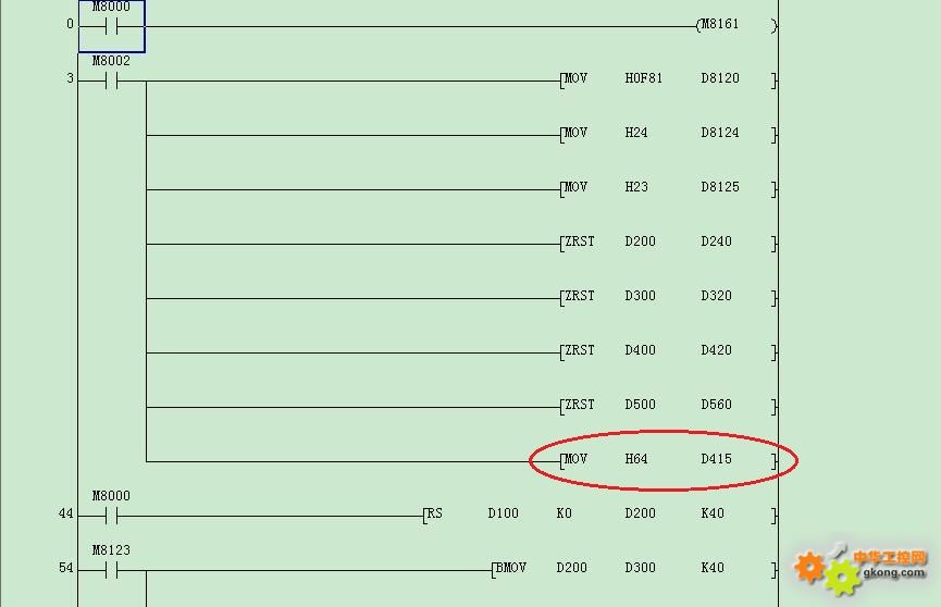

是這裡的問題...........
