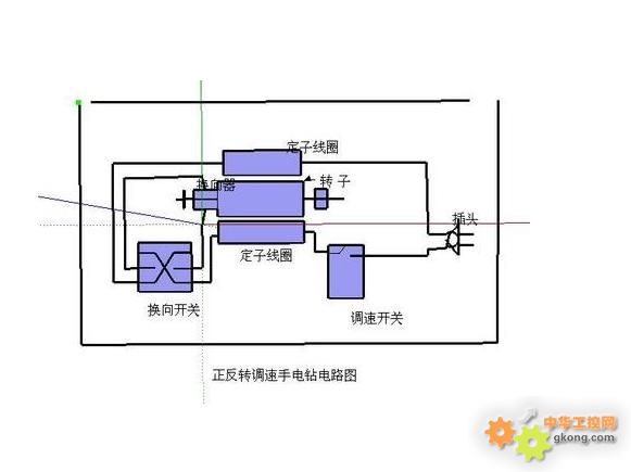

手电钻没有正反转怎么加装

可以,把转子的接线互调就反转了

需要加装转换开关,改变线圈接线就可以反转

可以改,但还不如买把带正反转还调速的电钻。
