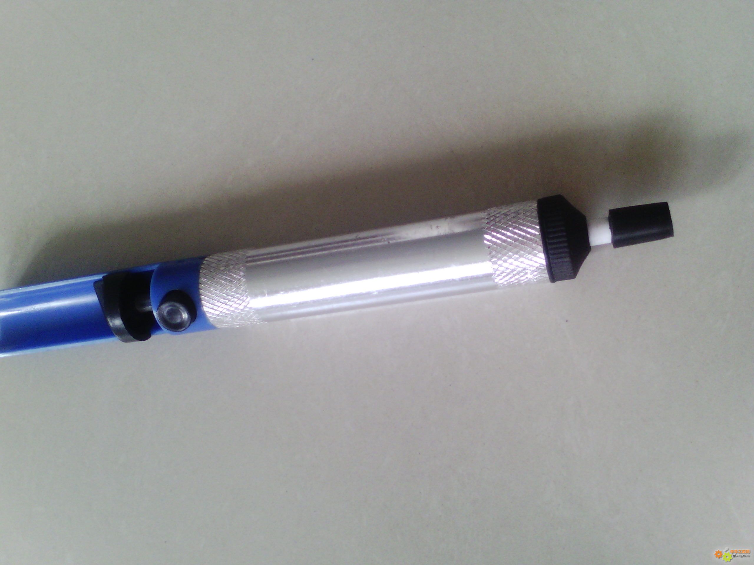

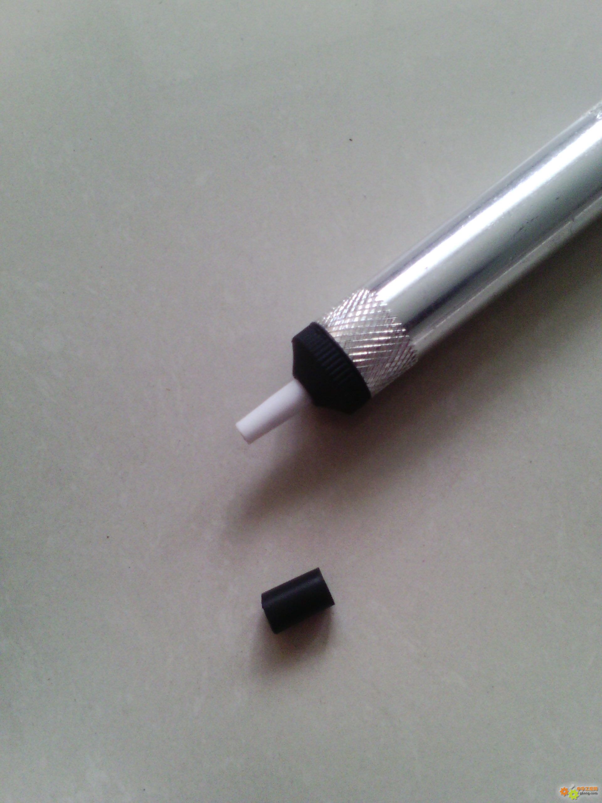

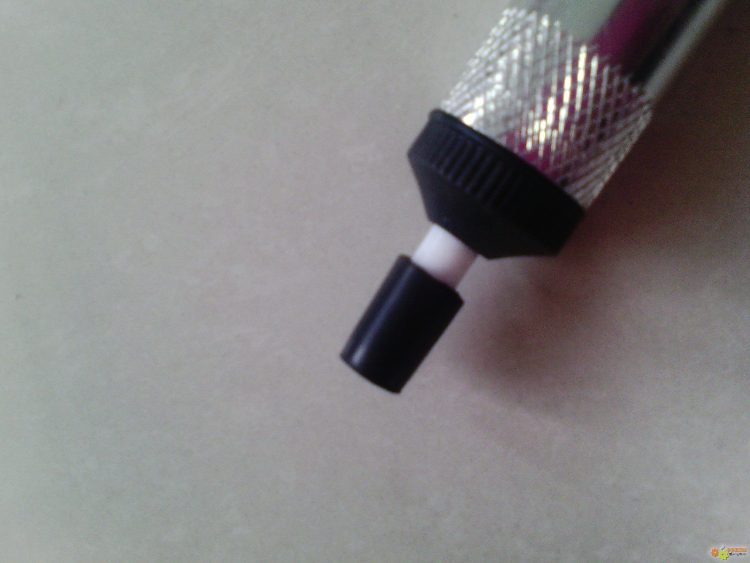

俺花了6元买的个吸锡器,在拆个变压器时用上它了,怎么这么难用,吸不下锡来,无奈用了个针头才拿下,请问老师们用什么样的?还是俺操作方法不对啊。

1、烙铁头一定要尖。2、当焊点的锡融化以后,吸锡器的嘴一定要舍得往焊点上盖,哪怕吸锡器嘴的塑胶融化了。

要趁热吸

一般细脚,我都用注射器用不同的针头来拆。

双手配合快速吸锡
