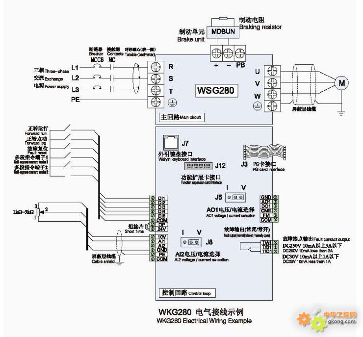

威尔凯WKG280变频器接线图
1
1016
威尔凯WKG280变频器接线图
