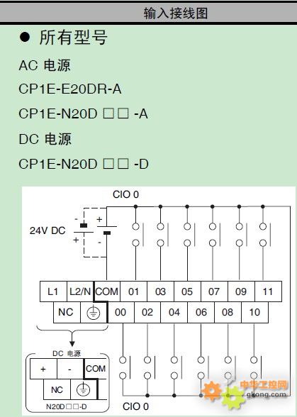

公司一台机器原采用LG的K120型PLC,因需要晶体管输出,而LG的(14点)没有晶体管型,因此换用OMRON的CP1E型PLC。
当CP1E型PLC到家后,傻了眼了,该产品居然没有24V电源,也就是说PLC内部并不附带电源,必须还要再买一只24V电源,才能使用,真不知OMRON是怎么想的,降低成本也不能这么降法,感觉就是上当了!

LG 14点没有晶体管的,你可以选20点的,有DT DRT的都可以
欧姆龙的估计你也是选型手册没认真看吧

你可以选带的,当然型号有差别.
资料没细看的原因.
外加个电源还比自带电源的便宜.

外置电源可减少PLC温升,从而减少故障几率。

既然买了,再配一只24V开关电源就可以用了.

呵呵;本来就不带的,CP1L的就有了;价格摆在那儿了;
