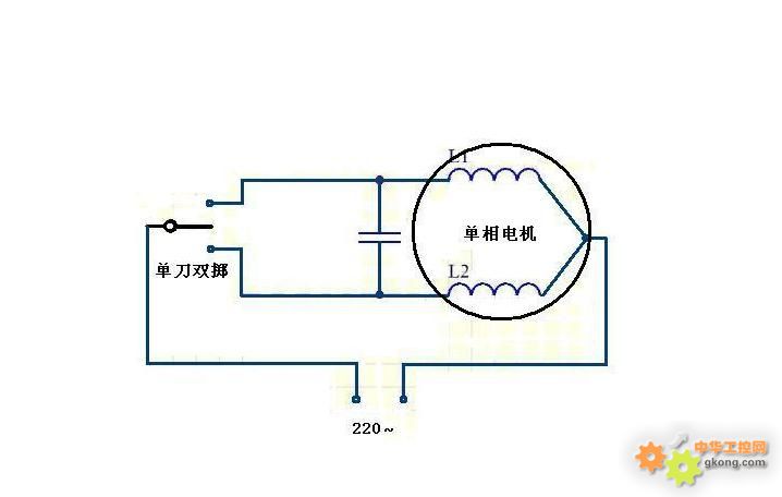

如题,三相电机我就知道改下其中2相的接线就可以了,但不知单相的是不是也分正反转,如果分的话是调换电容的接线还是进线电源的接线

可以正反转。

改变副绕组电容的接法就可以达到反转了。

也可以改变线圈的首尾。

对电机有要求的,单相正反转电机的启动绕组要和运行绕组相同,也就是绕组线径等参数一样,在正反转时功能可以互换。
