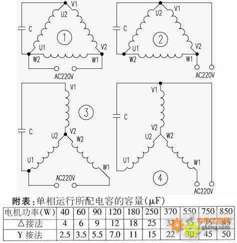

我这边有一台0.75kw三相异步星形接法电动机,因为当时请购时买的为220v/0.75kw,结果供应商送货过来时发现送错了,我们又急着使用,所以就给他们验收了,现在控制柜已经做好,主电源为220v,造成该电机不能正常使用,后来听说三相电机接到单相220v电源上也可以使用,只需增加一个电容,但是电容也不是随便加的,他的容量应该取多少才能保证电机不起热又能正常运转,改过后该电机可以长时间运行吗?希望各位大侠给予小弟指点,谢谢!

用是可以,功率呢就变小了

第一,三相电机接单相电,要有启动模块;
第二,电机的绕组接法要做调整。
第三,电机功率小于11kW,超过了就不好,禁用。

加电容可以运行。但功率有所下降,电机容易发热。具体公式可百度。

可以使用,就像一般用的排风机,电源220V的,其实都是380的电机改的,加个电容完全没问题。

直接加启动电容不可以吗,还需要启动模块?我的电机本来就不大啊,380v、0.i75kw三相异步电动机

哦,可以直接加启动电容的。注意电机的接法,应该是角接(这么小的电机)。

发表于:2014/2/8 15:17:42
看图即可选择,仅供参考!
