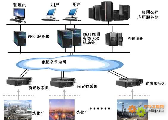

实时数据库是整个生产信息系统的核心,采用紫金桥实时数据库平台,系统软件模块化,完全支持和兼容微软的体系结构,并具有良好的安全性、透明度和可开发性,不会对采集对象进行操作、过分干预和干扰原有监视系统和生产运行人员的监视和操作,同时随着集团公司应用的深入,维护人员能够根据生产管理需要实际情况对报表进行修改和增加,并且可以灵活选用或添加更多高级的应用分析功能。并支持市面上常见的大多数管理应用软件,如SQL SERVER 、Oracle、SAP、BI 等。
系统架构拓扑图:

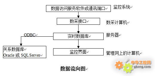

方案功能概述:
   实时数据库是实现流程制造企业生产管理信息系统的核心。主要功能覆盖流程企业全厂范围过程数据的自动采集、存储、浏览和分析;是实现先进过程控制、流程模拟和生产调度优化的基础。它包栝了实时数据的采集、管理和实时数据画面监视、报表生成等功能。 实时数据库在本系统中主要完成如下功能:
1)数据采集
  流程制造业在主要装置上都采用了DCS或其他类型的监控设备。一般PLC智能表、开放性比较好,容易与其进行数据通讯,不需要购置其他软件和硬件。但是公司内DCS种类较多,即使是同一厂家不同型号的DCS通讯方式也不一样,所以采集的重点是解决与各种类型DCS通讯问题。
  数据采集接口要采集的数据是由实时数据库服务器决定,它根据实时数据库服务器下传的位号名、标识或地址通过串口通讯、DDE、OPC或数据访问接口API等数据交换机制获取监控系统的数据。
2)实时数据存储
  实时数据库将采集来的数据、计算修正数据、质量检验等数据以统一的格式进行缓存。实时数据库对各种来源、各种类型的数据进行合理组织,以标准化的数据结构存储于实时数据库中,既保证数据的完整性、一致性,又能够方便数据查询和应用。
3)历史数据管理
  实时数据库将重要的生产参数的瞬时值、统计值长期保存。这些历史数据的保存时间长于DCS或其他仪表。
  实时数据库平台具有数据压缩能力,能够利用有限的计算机存储空间存储更长时间的历史数据,并能保证快速历史存储与检索。
4)流程图显示
  人机界面是实时数据库的重要组成部分。它通过各种可视化的构件方便的搭建复杂的图形画面,丰富的动画连接帮你形成逼真的动画效果。所有DCS上的监控画面都可以通过人机界面进行组态,并能运行显示。同时还可以通过人机界面观察实时趋势、历史趋势、过程报警、过程数据汇总,历史报表等。
5)Web浏览
  通过Web发布,可以在Internet上授权访问,授权操作。这样你即便是出差在外,也可以通过互联网直接查看生成数据。
6)与关系型数据库集成
  实时数据库可与关系数据库进行通信。可将上层管理软件中关心的实时数据、统计数据、历史数据等传送到管理信息系统的关系型数据库中,利用关系型数据库强大的数据分析和多维度数据统计分析能力,供其他开发人员使用做应用开发和挖掘生产数据价值。

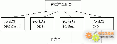

  紫金桥实时数据库可以连接绝大部分DCS设备,支持OPC通讯方式(包括非标准的OPC通讯方式)――主要是基于 DCOM的远程通讯、DDE通讯方式――主要是NETDDE,支持一些DCS的专用通讯卡方式并且支持一些老系统的并口数据采集。
下图为数采结构图:
  图中的I/O驱动就是各种数据采集接口。
  以采集DCS控制系统为例,简单介绍紫金桥实时数据库接口软件部署配置。

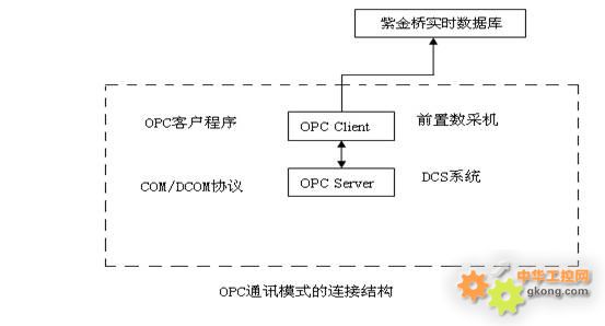

OPC 接口通信
  在紫金桥实时数据库系统中,OPC Client是以设备接口形式被实现的。OPC Client的组态方式与普通的IO设备相同。事实上,也可以认为OPC设备也是一种IO设备,只不过与现场IO设备进行通讯是由OPC Server完成,而一般的紫金桥驱动是由IO Servers直接与现场设备通讯。

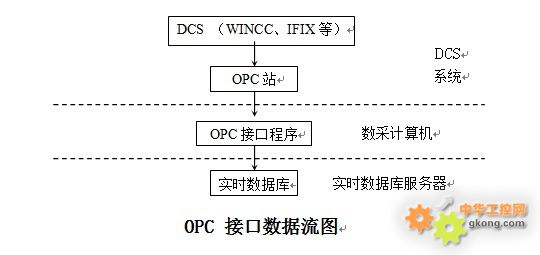

  紫金桥OPC接口是基于OPC DA规范实现的,由于OPC DA接口具有统一规范,因此只要服务器实现了标准OPC DA接口,本驱动就可以与之通讯。OPC(Client)接口程序从OPC站上读取数据,再将数据转发给实时数据库,数据流图如下所示:
  此种配置连接模式,目的一:保证采集过程通讯畅通;目的二:在管理网出现故障时,采集站可以保存数据直到网络恢复正常。
