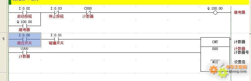

   有个问题希望师傅们能帮小弟(新手啊)解决下,硬件永宏plc或者其它plc也可以,x0是接近开关,x1是碰撞开关,y1是继电器。我现在想在plc内设置不同的计数值,比如10个。这10个计数都有x0采集,当每一个计数值到后,y1 off(先有启动按钮启动,后计数到后y1off停止)。要点是只有x1 on时,才能进行下一个计数,否则就停在刚计数完那里。这10个计数完后,复位可以重新开始。还有这几个计数值最好能作为一个子程序可以调用,因为我要用到有不同计数值组成的这种子程序。

你还得有子程序调用条件,几种情况就得有几个。还有y1什么情况为off.

y1是在一个计数值到后就OFF,师傅能抽点时间帮小弟下吗?这几天一直在搞头晕啊!!

看看这个能达到你的要求吗?

您好!这个方案可以,但是我只能设定一个计数值!那如何把不同的计数值放进去呢?我设了缓存器表格把不同的计数值输入保存好,但调动的还是第一个计数值晕死表情

我的意思是这样,我预设了10个不同的计数值,启动后计数到了第一个预设值后,继电器断开,计数停止。再按启动开始计数到了第二个预设值后继电器又断开计数停止。这样依次按预设的计数值运行下去,直至按停止后结束或调用另一组预设不同的计数值在运行下去。

把计数器的数值设置d100,用10个不同条件把数值传送给d100.或者用10个条件调用子程序来满足你的条件。

问题是我不知如何编程,为了更好的沟通已PM.请查。
