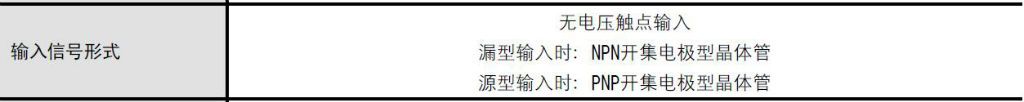

输入端是漏极NPN的,我配传感器的时候,应该配NPN的还是PNP的?

npn

呵呵;已经说了是NPN的,当然是用NPN的;

如果采用驱动输出形式而不是集电极开路形式的传感器,那就无所谓了。NPN和PNP输入形式通吃。

当然是npn的啊,要和plc匹配

NPN配NPN PNP配PNP

好像只有PLC是这么配的吧,其他电子方面的东西是不是NPN配PNP的?
