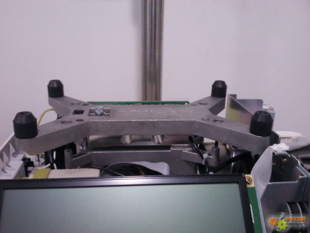

各位工控行业的朋友们,大家好,我从事于自动化研发已有两年的时间,主要负责电气控制部分,最近做了一个项目,其中有一个部分有用到称量部分,由于我的机械方面的知识比较薄弱,故制作完成之后秤体震动的厉害,传感器为4孔30kg小型传感器,要求秤面500*600mm,怎么设计才能保证秤体的稳定性?希望各位大哥给兄弟以下指点,兄弟不胜感激!

采用一个称重传感器,秤面半米见方,确实不合适,最好是3-4个称重传感器对称摆放,使秤面平稳且受力均匀。

动态称量的话,软件滤波算法要设计好。

呵呵,给楼主一个参考,不过要缴纳专利费的哟,呵呵。
