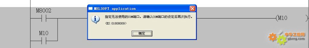

三菱plc用以下程序转换时出错,是什么原因?

你是在线编辑模式?软件和PLC没有通讯成功
你新建个工程,用编辑模式写程序试下

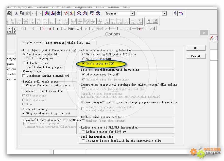

发表于:2014/1/28 21:31:13
ehszcs
在
2014/1/28 21:09:20
如果您希望使用F4转换程序且不写入PLC,那么您需要按如下图在TOOL——Option中设定:
否则您需要链接实体PLC。
Good Luck~

发表于:2014/1/28 21:32:23
是一个旧程序,我想添加一段,但是不管添加什么,就是不能编译,一点编译就出现这个,其他的程序的都可以改,就这个不行。就是写入模式,在线编辑模式在哪?

发表于:2014/1/28 21:34:01
cvlsam
在
2014/1/28 21:31:13
ehszcs
在
2014/1/28 21:09:20
否则您需要链接实体PLC。
Good Luck~
楼上正解,谢谢!

不知楼主软件是不是新装的,如果软件安装不正确,也会出现不能编译的现象。我亲身试过。
