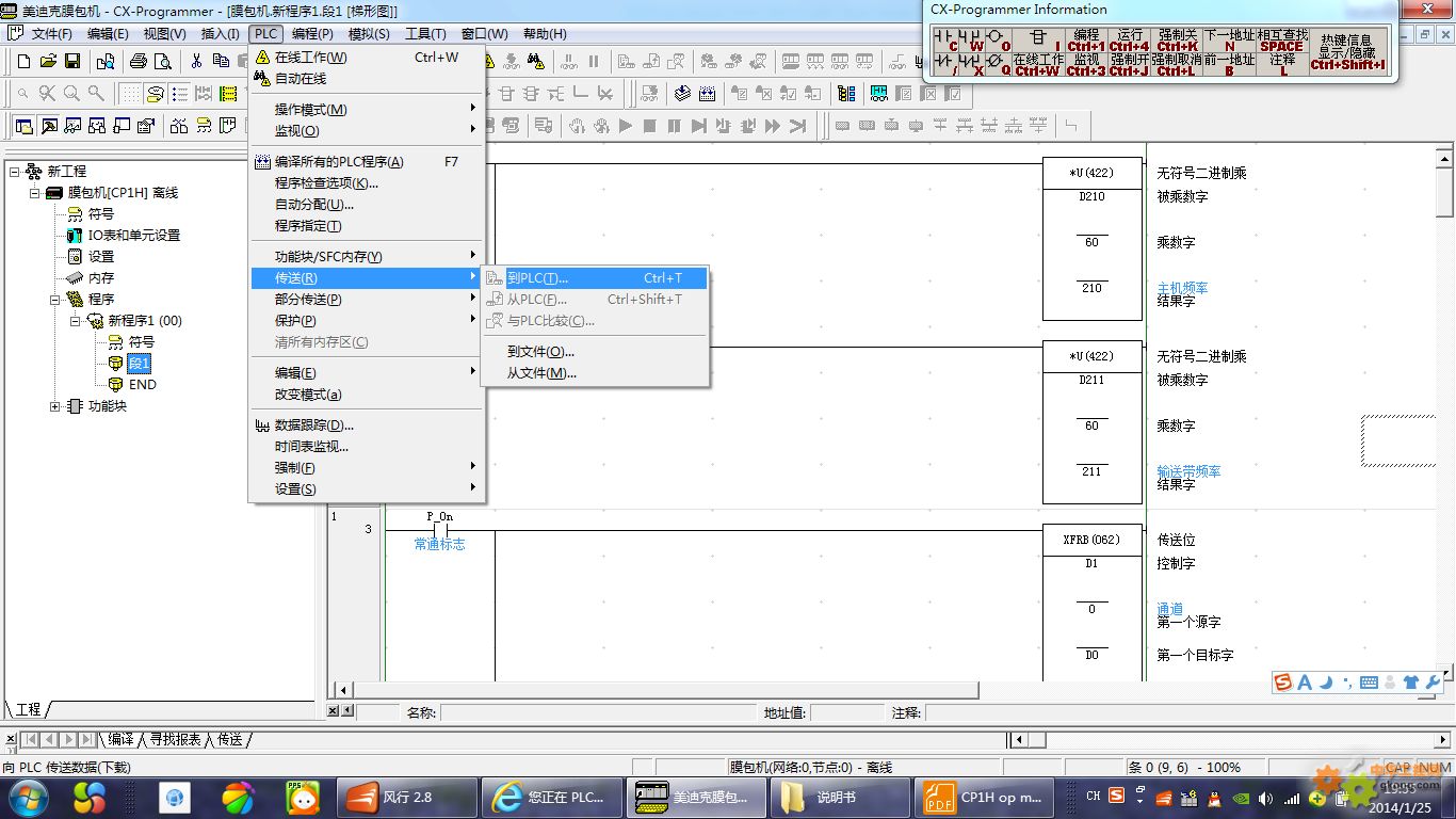

OMRON CP1H为什么传送不可选呢?

软件是CX-PROGRAMMER v7.30 PLC是CP1H XA

首先选择在线工作,然后才能传送。
或者选择自动在线,然后……
Good Luck~

首先需要点在线工作,联机成功后才可以上传或下载;

快捷键 Ctrl+W在线,Ctrl+T传送

对,先在线,再传送

欧姆龙的只有在线后才能传输 选好PLC型号点自动在线
