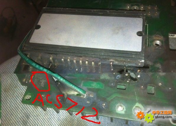

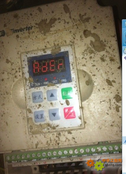

欧瑞F2000变频器烧模块整流部分,附近一个霍尔效传感器ACS712--20A也烧坏,买回一个模块和霍尔效传感器装上去上电报ADER,说明书没有找到什么意思,请问是什么问题

意思是另一个ACS712也有问题

回复 #1楼 xquan
换个IPM模块,应该是CP15TD1-24A的,输入的几个压敏电阻换新的,剩下的再看有什么问题
这个板子问题不大的应该,修得起来

回复 #3楼 frog115
我换了一个模块上去,板上拆下模块也是报这个,
