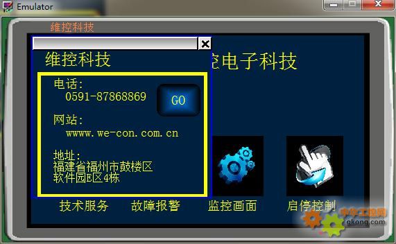

   2.技术服务画面
  技术服务画面用来显示厂家的联系方式。

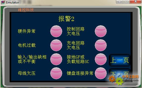

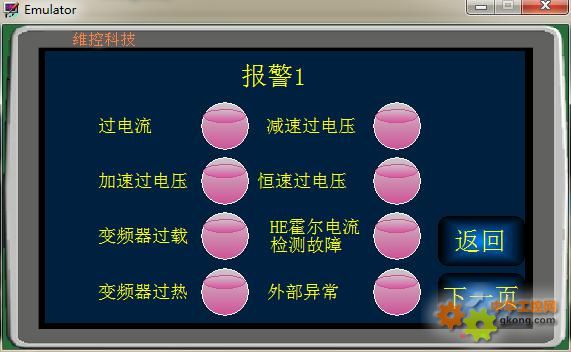

   3.故障报警画面
  故障报警画面用来显示变频器的故障。

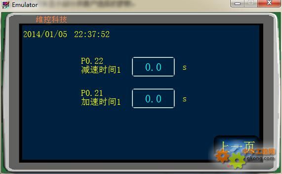

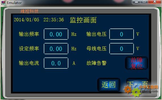

   4.监控画面
  监控画面用来显示部分供客户选择的参数。

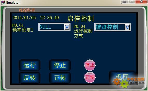

   5.启停控制画面
  启停控制用来控制变频器的启动和停止。
