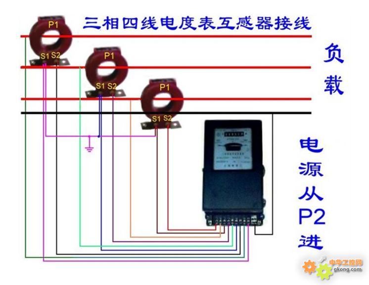

1  在工作中经常看到电流互感器S2都没有接地,不知道大家情况也是这样吗?
2  三只互感器接一只电流表怎么接?希望有图。
3  三相电表如果有一只互感器S1S2接反了会对计量结果有影响吗?请有实际经验的师傅指教

第3点,应当会有影响,但不记得具体如何分析了。
第2点,如果是三相、每相一个互感器,测每相的电流,会不会是通过转换开关。

S2必须接地,

第3点,机械表有影响,计量减少。电子表没影响。

1:开路:电流互感器二次侧开路时,由于二次磁动势不存在,一次绕组流过的电流全部用来励磁,二次感应电势将急剧上升,容易烧毁互感器。
接地:接地不接地都能运行,只是标准上要求接地,安全接地,一次侧击冲后,防止高压串入二次侧。二次侧为控制回路,防止干扰。
3:接线工接反过,但是不影响数值。我们用的是三相电流变送器,变送至4-20mA那种。或者说影响不大。

S2必须接地,S1S2接反,这相反转,你可以用电炉子一相一相的试验就知道了。

以前供电局给我们装低压柜电表时,互感器没有接地,但图纸上是接的。

专业师傅也不懂啊,要求必须接地啊。
