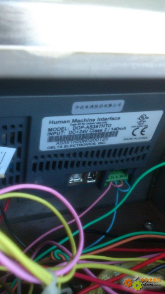

台达触摸屏AS35-THTD 跟电脑怎么连接不上啊??要怎么样才能连接??驱动总是安装不成功,重装了好几次屏幕编程软件都没能装上驱动,也没有网上说的那样可以在安装屏幕编程软件的时候会提示安装驱动!!触摸屏程序无法上载到电脑啊!!怎么办??!

呵呵;不是有方口的USB口的;

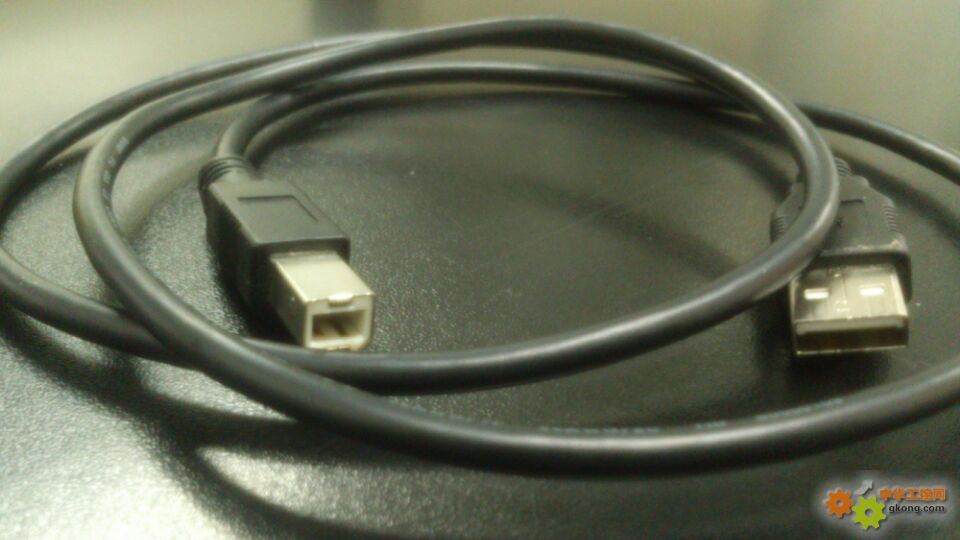

回复 #2楼 wanwan8778
用的是这种线

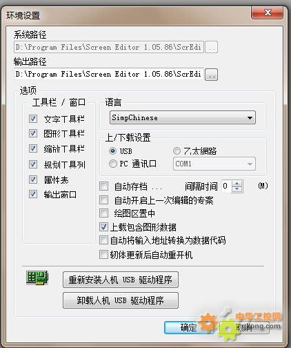

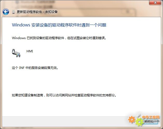

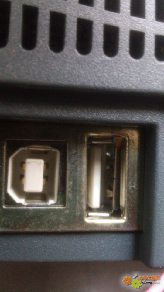

回复 #3楼 ytleaderplc

回复 #6楼 guangyuxbl
单独的驱动软件一直都找不到  上网搜都说编程软件里就包含了驱动,可是我重装了好几次编程软件  就是不行

发表于:2014/1/24 10:14:20
这种电缆要驱动?
设备管理器里提示是问号?
我以前都没装过这个驱动,百度也没搜到
