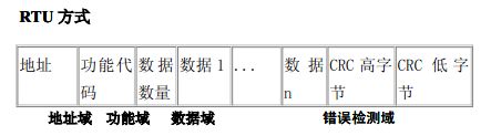

   1.模块的MODBUS数据格式
     模块支持MODBUS RTU数据格式。
     我们每发送一个命令字段,叫一帧命令数据。一帧命令数据构成如下:

   左边显示窗口就是调试软件实际发送给DAM-3058R模块的数据字节,和我们输入的一样,只是多了两个校正码,这是软件自动加上的,可以不管。而右边显示窗口就是DAM-3058R模块接收到我们发送的命令数据字节后作出的回应“01 03 02 00 01 79 84 ”,第一个‘01’代表设备号,第二个‘03’代表功能码,第三个‘02’代表设备返回的数据字节个数,第四个和第五个‘00 01’就是我们要取得的数据,第六和第七个‘79 84’代表校正码,是机器自动加上的,可以不管。其中,回送的数据‘00 01’代表的是默认模块地址,证明我们取得的数据是对的。
