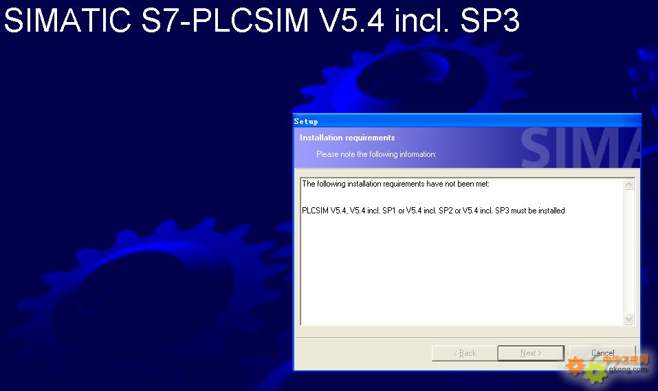

我安装的300软件是step7 v5.5,现有的仿真软件是sim v5.4,我安装后显示下面的窗口,是不是他指的软件V5.4必须安装,不是说sim v5.4 支持step7 v5.5吗

你手中的软件是补丁包,必须在原版软件安装的情况下才可以使用补丁包。

装个纯PLC SIMV5.4试试

发表于:2014/1/23 14:45:44
回复 #1楼 东昌机电
那个做记号的就是我下载的,不是补丁包啊

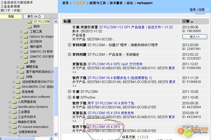

发表于:2014/1/23 14:51:10
回复 #2楼 wanwan8778
如下图,
http://support.automation.siemens.com/CN/llisapi.dll?func=cslib.csinfo&nodeID0=4000024&lang=zh&siteid=cseus&aktprim=0&extranet=standard&viewreg=CN&objid=10805405&basisview=4000002&wttree=cs&treeLang=zh
这是下载链接,该装那个?帮我瞧瞧

发表于:2014/1/23 15:54:55
双740
在
2014/1/23 14:51:10
如下图,
这是下载链接,该装那个?帮我瞧瞧
西门子官网不提供完整版本下载。
另外,你SP和SR版本傻傻分不清楚的水平。
例如你的操作系统,XP SP3就是指XP的第3个补丁包,需要在已有的XP系统上升级。
XP SR3就是指包含有第三个补丁包的完整安装版本。
Regards
SANKA电机

发表于:2014/1/24 14:31:46
回复 #6楼 东昌机电
哦哦,学习了,刚做这个很多不懂,昨晚我把sp1到sp5都下载下来了,从SP1安装到SP5,没再出现不能安装的现象,SP1估计包含了SR1吧
