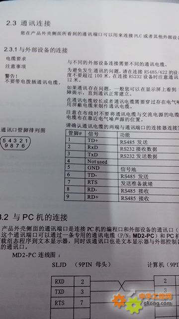

MD306L文本与FX1SPLC通信电缆是啥型号告诉一下,谢谢了。

今天修压机是那电缆坏了不知道是啥型号,没办法了麻烦大师告知。

FX1SPLC与计算机连接的是什么型号电缆,那么与文本连接就是什么型号,一样、通用!

发表于:2014/1/23 11:51:45

谢谢你。

他给你的图是文本和电脑的连线图

呵呵;上面的管脚排列图你会视而不见??

我是10年前就看见过文本的手册和图了
关键是楼主会不会做线的问题
