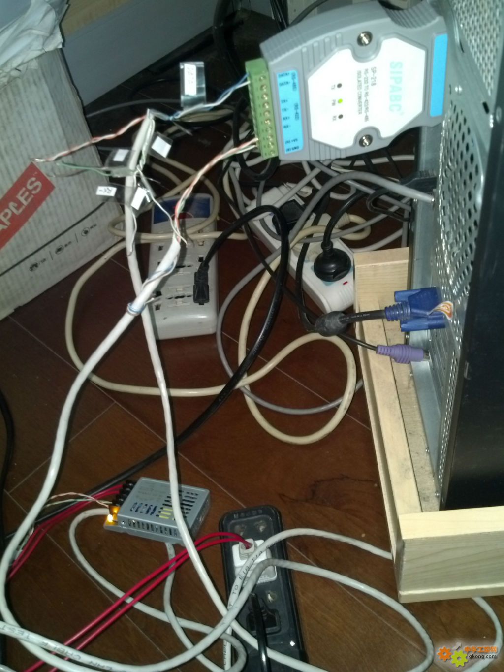

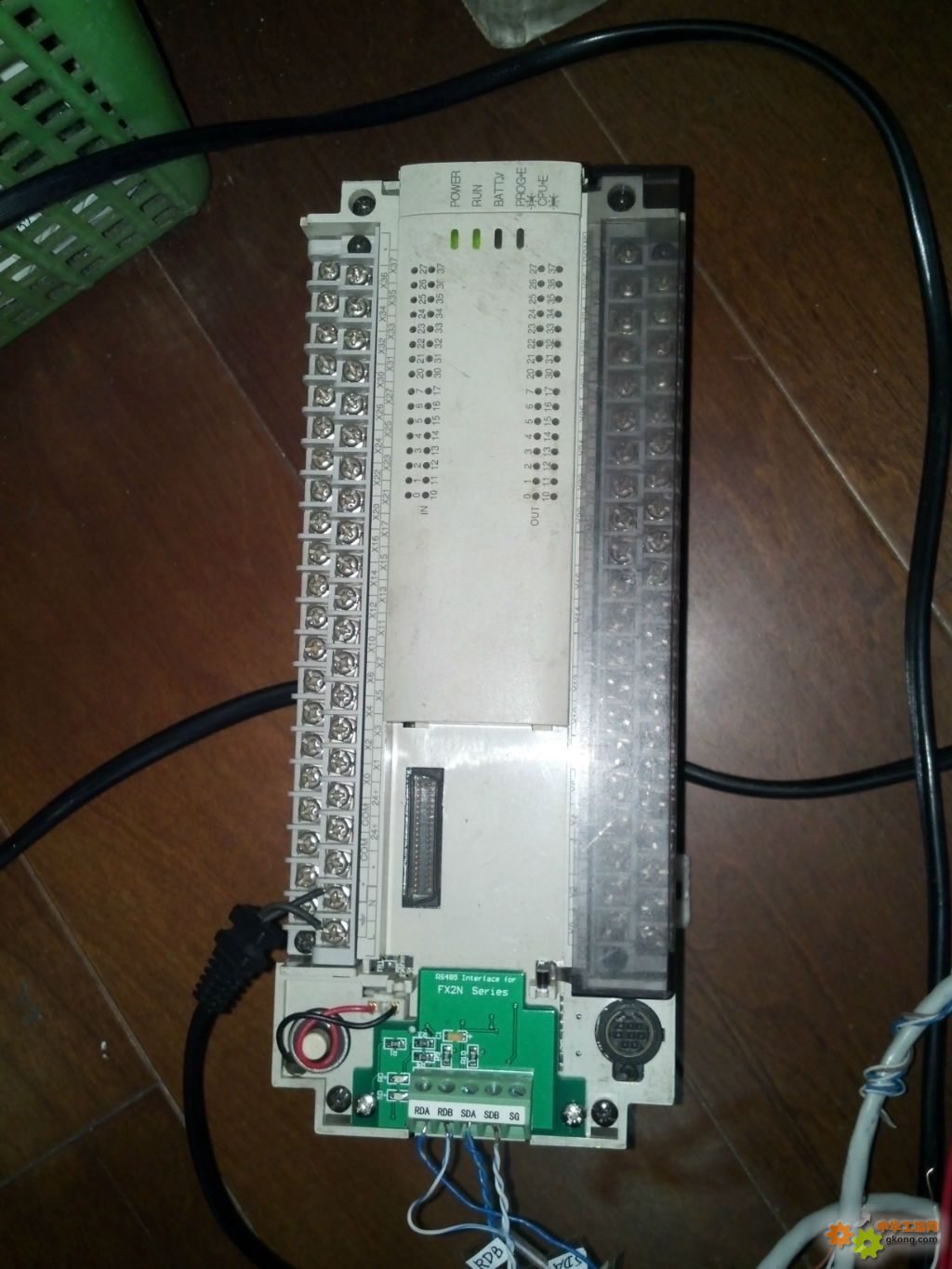

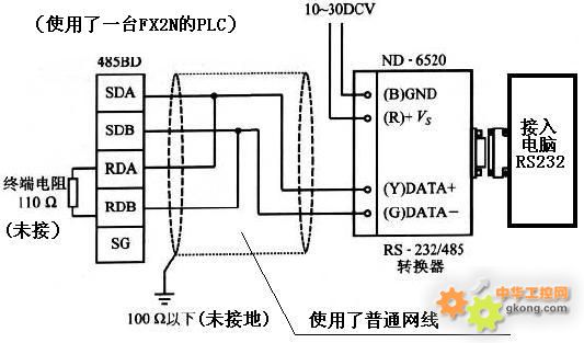

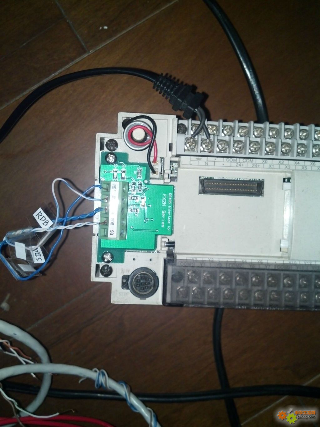

接线:FX2N的PLC——FX2N485BD——网线——232转485/422——PC的232口。
FX2N在RUN状态下,232/485转接口也通了电,网线与二端设备也按图连接了,但BD板上面的灯没有亮。当然测试也无从谈起。
请问,BD板上的灯(中间图片的灯色的LED)应该接通就亮的吗?谢谢

SD RD二个指示灯,对应发送数据/接收数据;
只有数据传输时才闪的;

发表于:2014/1/23 18:26:16
回复 #3楼 wanwan8778
测试后,确如版主所述,灯——闪烁了,谢谢。
