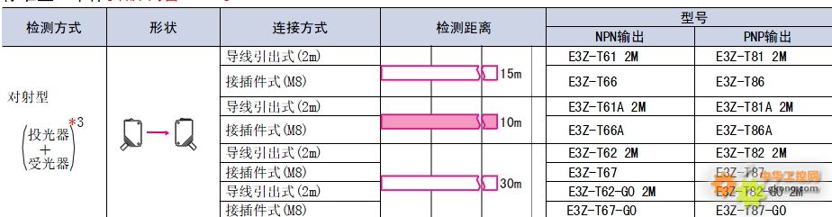

目前我们使用的对射式光电传感器,距离8-10米,对准很困难。现场安装,费九牛二虎之力对准,在固定时稍微移位又不能使用了,就这样反反复复,很头疼。
哪位有这类传感器的使用经验,请推荐几款适合使用的:
1.最大检测距离可达到15米左右,至少10米。
2.7-10米范围内对准,光斑覆盖范围尽可能大,利于调试安装。
3.输出NPN/PNP或者继电器结点。
4.工作电压DC24V。
5.最好能发出可见光,对准时便于操作(这类传感器好像都是不可见的红外光)

欧姆龙E3Z系列

发表于:2014/1/22 20:27:38
参考下吧 价格也就100-200之间

谢谢楼上2位热情回复,我也下载了欧姆龙的样本在看。目前最急切要解决的问题是现场安装要很容易对准,我们当前用的是德国劳易测的一款传感器,现场安装时,一边固定在支架上,距离7米左右的另一边移动对准,往往难度很大(红外光看不见,全凭眼睛观察移动对准)。所以就想找一款10米距离处光斑覆盖面积较大的对射式传感器,至于其他参数目前还没有特别考虑。
