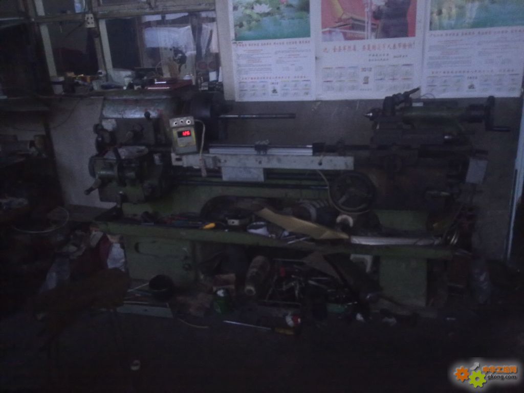

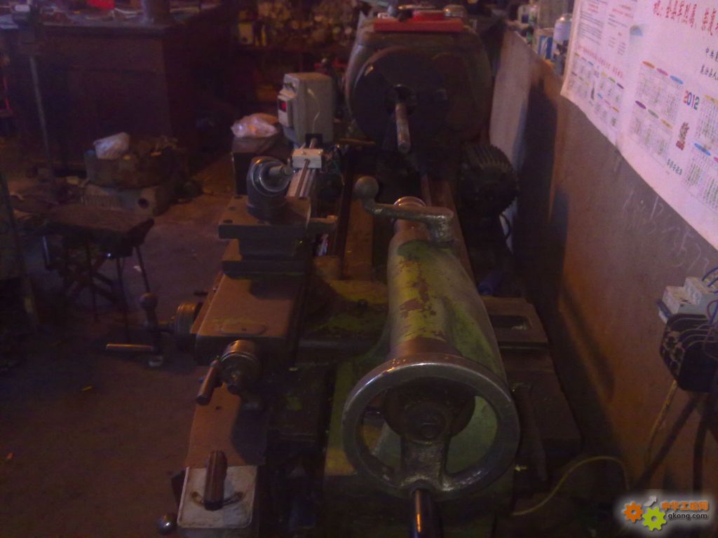

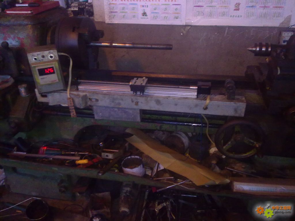

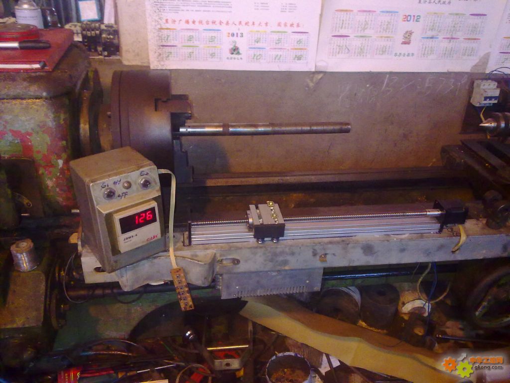

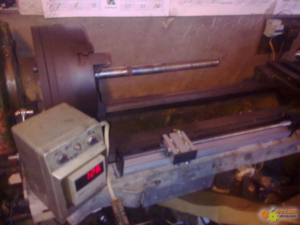

改制中的车床

我想使该器  一机多用  兼绕线机功能  改精密排线系统表情

呵呵,还真没见过如此之大的绕线机,楼主是兼修马达绕组的呀。
装计数器,做高速绕线的话好像主轴还要刹车,铜线给进装置还要精确给线到位。

表情哈哈 想使一机多能  搞修理  深井泵换铜钢轴套    绕变压器高压线圈  大小调速电机励磁线圈需要精密排线,车床主轴我采用变频器驱动
