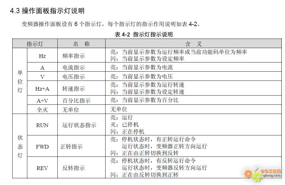

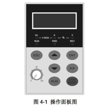

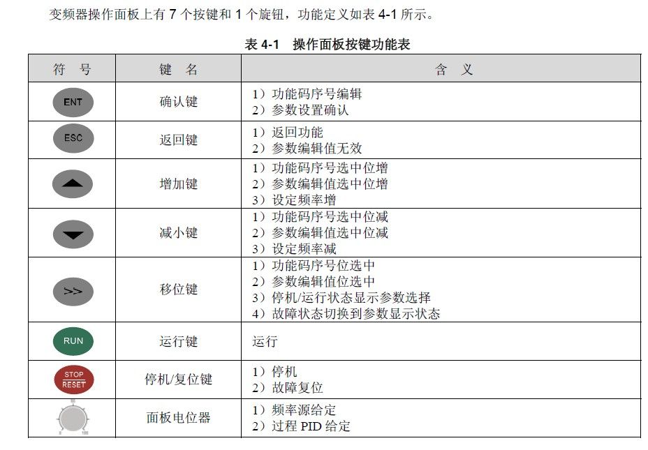

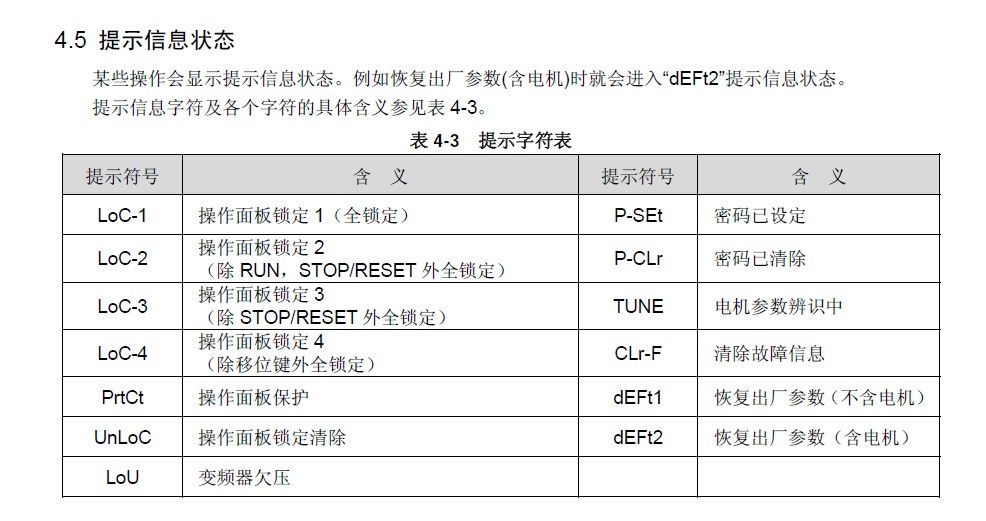

顺序变了,我上传的时候不是这个顺序,大家看前面的标题看吧!
