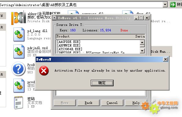

重装软件后,不能授权。用EVmove移动ABkey授权时,出现如下故障,请高手指点。

早上已经弄好了。

提示授权正在被使用,你是不是虚拟盘没关掉?
实在不行,重启

关闭RSlinx,就好了。

建议重启,再单开这个注册。
