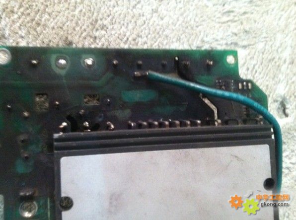

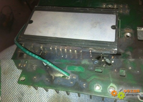

欧瑞F2000变频器一体化模块烧整流部分

经常遇到,由于潮湿P N短路造成整流部分损坏

我这里也有一台,通直流电没有问题,以为没有问题,客户搞错了,结果通交流就不行了但是测量都是好的,板子什么都很新,这个机器真是不怎么样啊

楼主搞好了吗 是加了整流桥上去 还是整体的全换啊

能够换整流桥就换整流桥 换IGBT也不怎么划算啊

烧的挺严重,修复的可能性不大。
