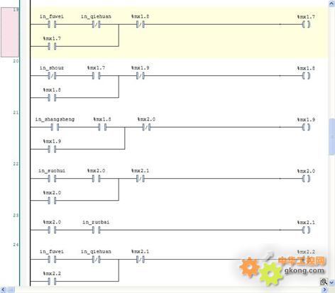

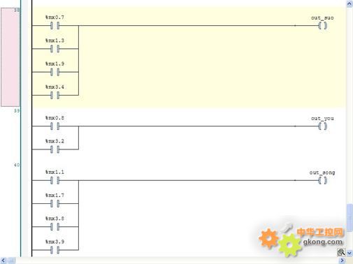

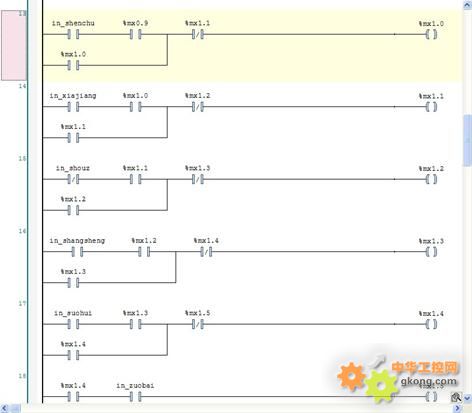

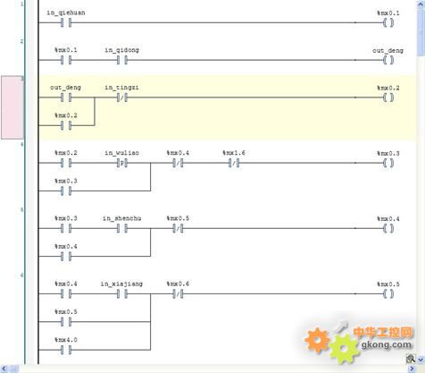

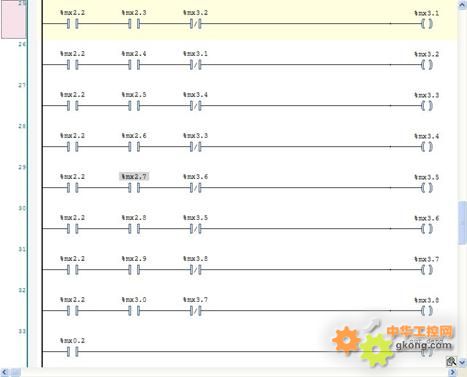

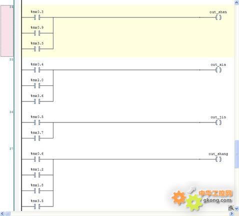

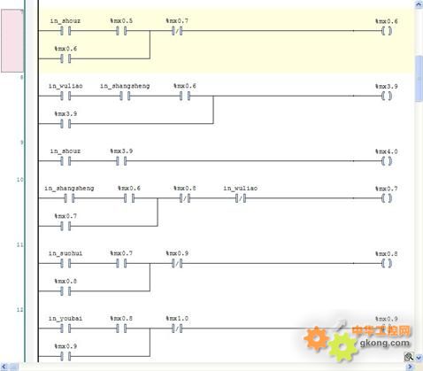

5.M208 控制程序
图5 PLC控制程序

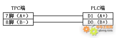

(一)通讯电缆的制作
M208有两个通讯接口,分别是SL1和SL2,其中SL1是RJ45接口,SL2是串行通讯接口。我选择了SL2接口与TPC7062KS触摸屏通讯。
图7 TPC触摸屏与PLC通讯电缆连接示意图

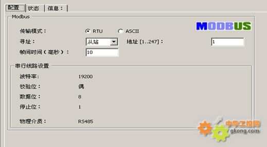

(二)PLC设置
(1).配置端口
图8 双击串行线路2→弹出右侧设置窗口→设置串口通讯参数

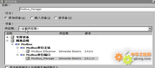

(2).添加MODBUS协议。
○1右击串口线路,选择添加设备:
图9 添加Modbus设备示意图
○2选择现场总线,PLC作从站,选择modbus串行端口下,modbus_manager
图10 PLC端添加Mosbus端口示意图
○3配置modbus_manager
图11 Modbus_manager参数配置示意图
双击串行线路下modbus_manager,设置传输模式、寻址、设备地址等信息。

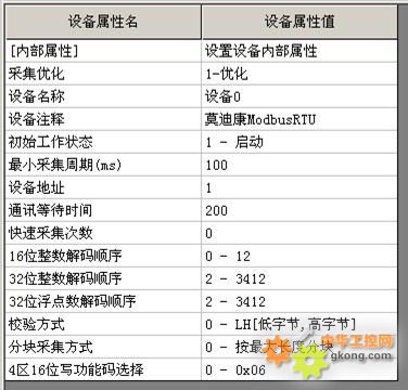

(三).触摸屏设置
○1设备窗口:
图12 触摸屏设备窗口添加设备示意图
添加“通用串口父设备”及“莫迪康ModbusRTU”驱动

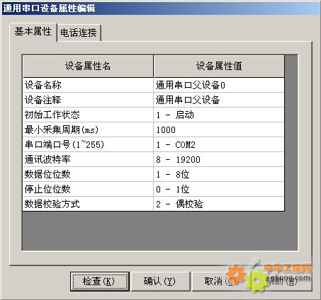

○2TPC串口参数设置:
图13 双击“莫迪康ModbusRTU”驱动后设备通讯参数
双击“通用串口父设备”,在属性编辑窗口中编辑TPC串口参数。
○3设备地址及解码方式设置:
图14 双击“莫迪康ModbusRTU”,编辑ModbusRTU设备属性。
(四).地址对照表
数据类型 M208 MCGS 读写类型 解码顺序
I IX.Y 1区X*8+Y+1 只读
Q QX.Y 0区X*8+Y+1 只读
MW X 4区16位 X+1 读写 12
MD X 4区32位 X*2+1 读写 3412

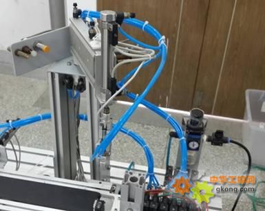

8.应用设备图片展示
图16 气动机械手整体图
