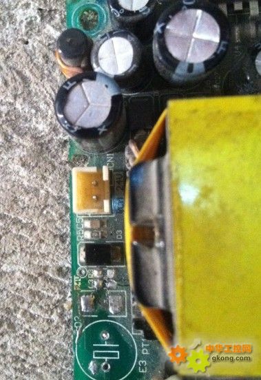

维修一台欧瑞F2000的变频器,开关电源12V那路没有看到输出到那里,,拆下了这一路的几个小电阻和二极管,以为这一路是风扇用的(现在风扇用24V),就没有装上那几个小电阻和二极管,维修好去试机,一起动马上烧充电电阻,原来12V这一路是供给继电器用的,继电器没有吸合,所以烧充电电阻。

能有那么快吗,你不带负载的话充电电阻发热量不大吧。我遇到几次都是电阻发热了也没烧坏。

回复 #8楼 dianzima
带负载的
