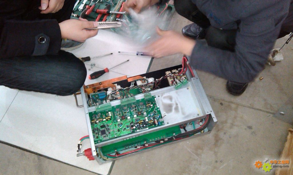

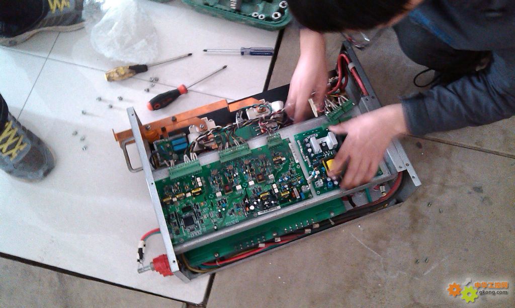

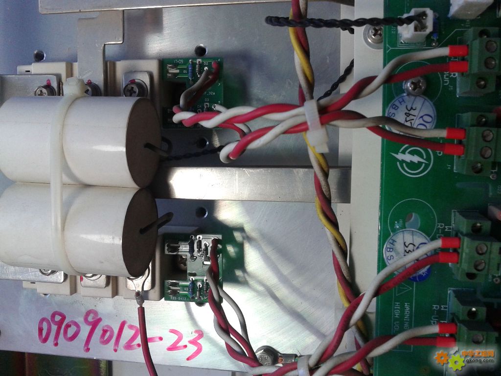

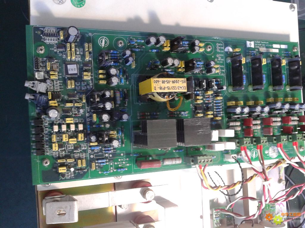

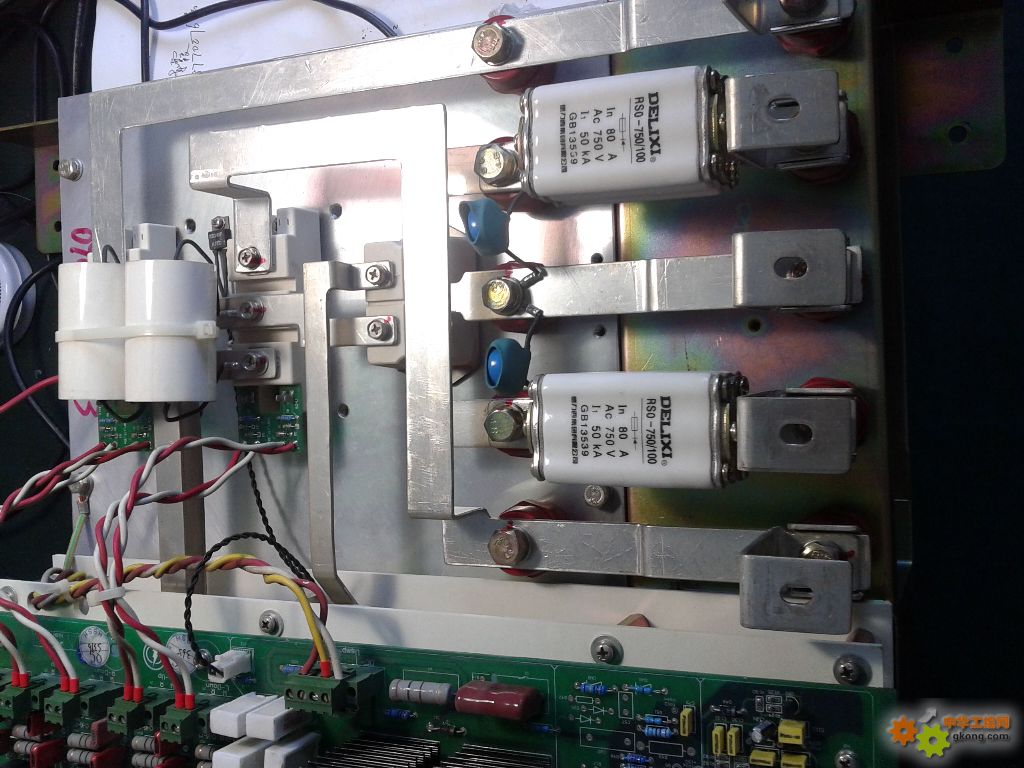

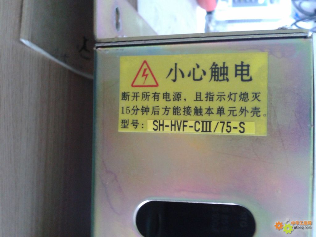

1、功率单元控制信号用光纤通信;
2、一个单元有2个IGBT;
3、若干个单元串联组成1个相臂后,再以星形连接给高压电机。

看熔断器是750V的。

看上去做工不怎么样,国产味道太浓了。功率不大5,600KW吧
