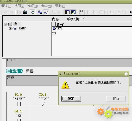

在进行S7-300程序仿真时出现到适配器的通讯链接损坏提示,求网友帮忙!

发表于:2014/1/18 20:06:19
在pg设置里面回复默认,重新下载试试

发表于:2014/1/18 21:17:49
liuxd6909
在
2014/1/18 19:57:24
您PLCSIM软件安装并授权了吗?
在Simatic Manager中首先运行PLCSIM,然后再截图给我看。

发表于:2014/1/19 13:05:05
cvlsam
在
2014/1/18 21:17:49
liuxd6909
在
2014/1/18 19:57:24
您PLCSIM软件安装并授权了吗?
Good Luck~
原来如此,非常感谢!

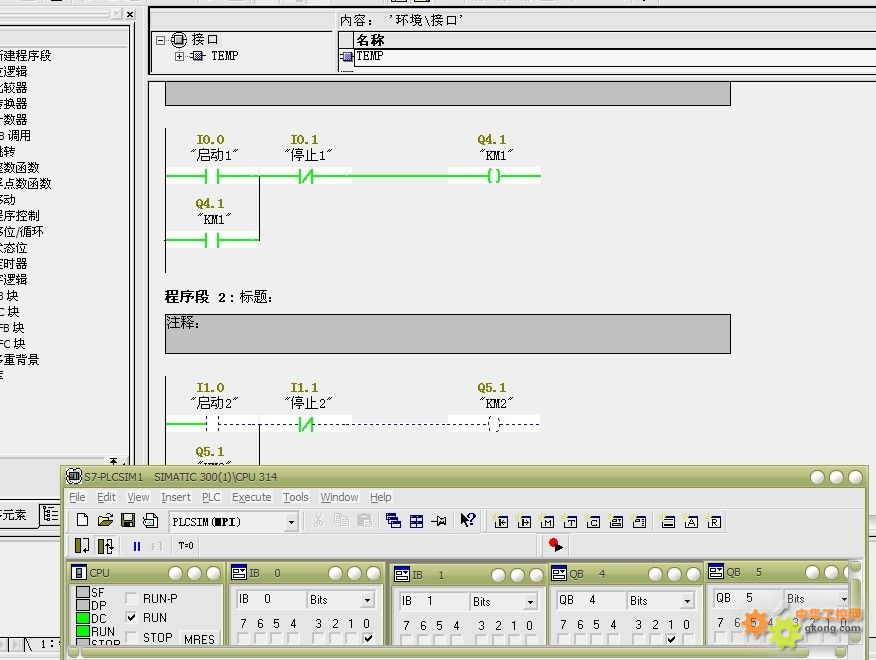

发表于:2014/1/19 13:17:52
S7-300软件是STEP7 V5.5 sp2 CN版本,仿真软件装的是S7_PLCSIM_V54_SP3,刚刚装上时,好用的,可再次启动程序时,就出现开头的那种情况。原来我给弄反了,可不就运行不正常了。

发表于:2014/2/2 7:22:16
你原来还没有打开仿真呀!打开后下载硬件组态和软件程序就行了!
