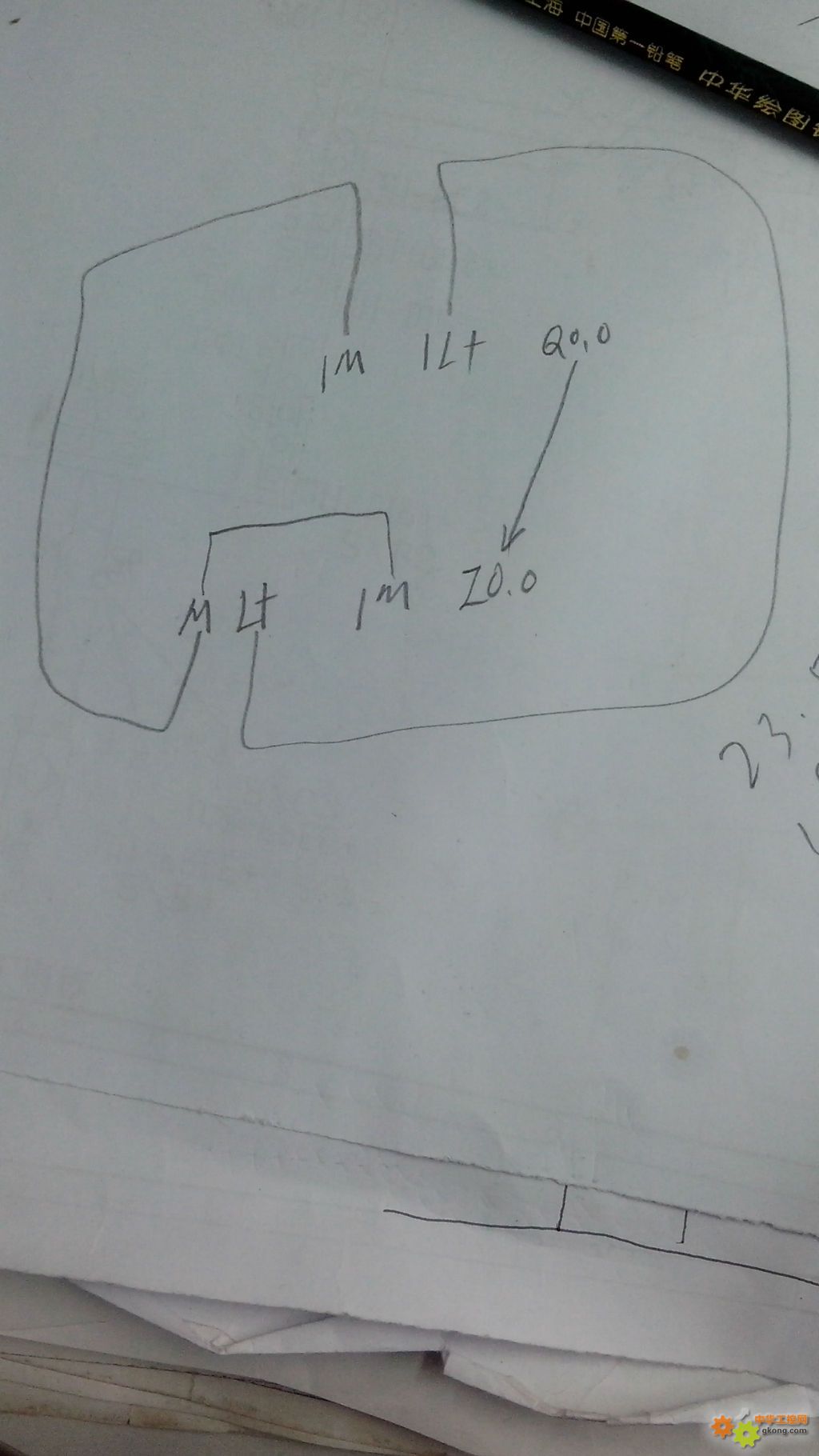

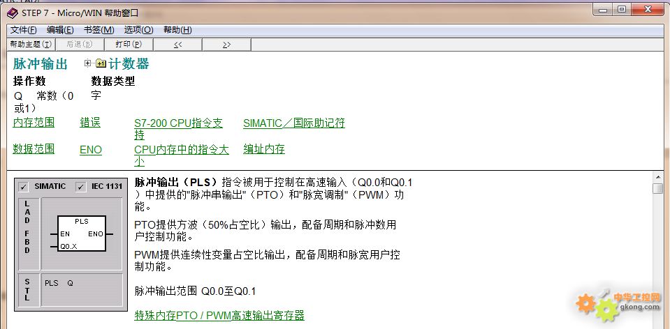

用PLC本身的脉冲输出端接到高速计数器的输入端,问题是怎么弄出这个脉冲输出这个信号来呀?

发表于:2014/1/17 8:10:10
做伸手党不好,只帮你到这了,剩下的你自己查阅相关资料解决吧

发表于:2014/1/17 9:26:08
是不是想要这个图?

发表于:2014/1/17 14:30:45
200PLC脉冲输出在内部可以连接到计数的,不需要在外面连接。你看下高速计数器模式就知道了。
