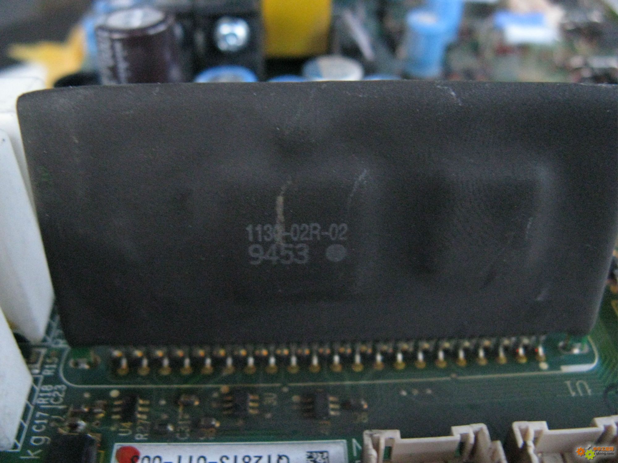

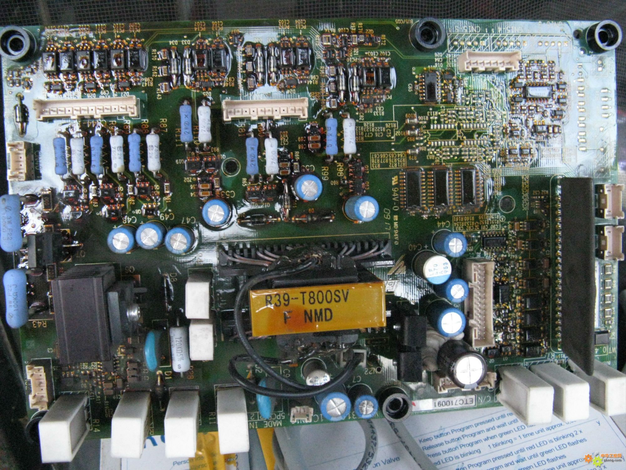

更换驱动板ETC710091后问题解决,A1-03=2220初始化后完全。正常应该是主板与驱动板上面的黑色封装的小CPU板通讯不良
