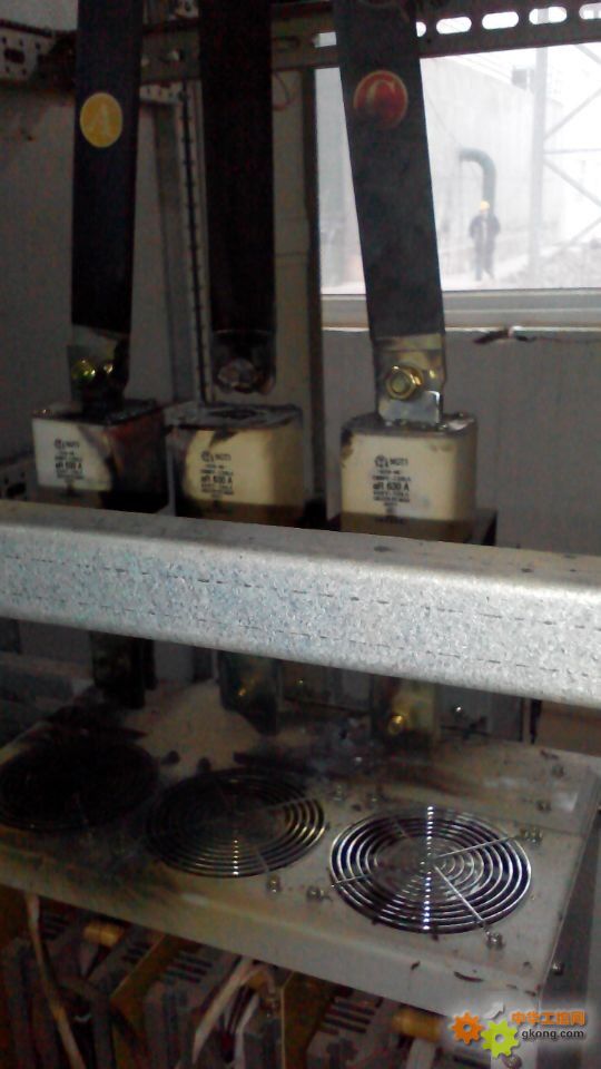

昨天客户说软起爆了,前天还运行一个小时是好的,昨天就爆了,到现场看了一下,上面的熔断器爆了,软起拆后可控硅是好的,大家都说说什么原因引起的、你们遇到过没?

软启动上口电源短路了吧,曾见过老鼠上去了造成短路,两相短路放炮,后面的器件无问题。

偶遇到过,软器上面的熔断器化了,

快熔这种安装方式容易出现这种情况,快熔爆或接线螺丝松容易造成三相电源短路。

软启上端短路了吧。

快溶保险因负载损坏不会出现这种现象,还是上端短路造成的。

上端短路造成。可能是灰尘太多也有可能是老鼠爬过。

是不是上口短路了
可能是这样的
