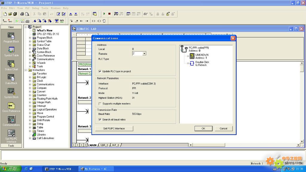

数据线不是原装的,主要用来学习下。前阵子用的还好,昨天连接的时候成这样了,求解(已解决,找了根原装的通讯了一次,重装系统,驱动,山寨的也能用了)。

端口设置对了吗

换线吧,线不是很贵吧

不是原装的就这样,看程序能否上载

有些线是虚拟串口,是需要驱动的

是这样的,数据线坏了,我试过用485转232和PLC通讯就是这么个情况,能通讯,但是不能下载程序

我也遇到过,原因不明。一般自己设置PCL型号和通讯口可以下载程序。不过监控就不好用了。可能是因为后装程序的原因吧。重装系统后就好了。

com口恢复默认,重新装驱动。

有原装的线 应该就好了
