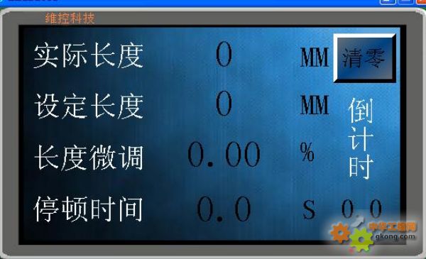

   如图所示有实际长度,设定长度,长度微调和时间

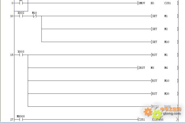

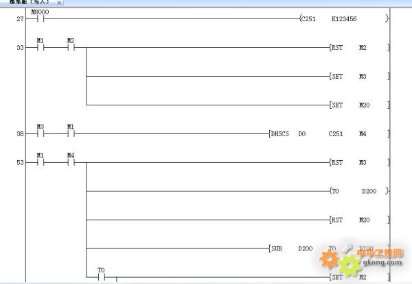

   分别是启动和停止程序
   编码器计数和清零

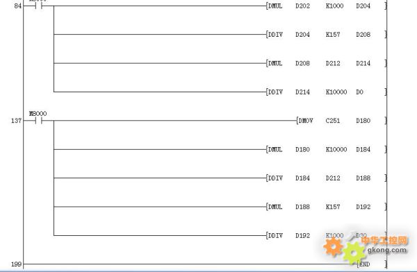

   计算走定长的运算
