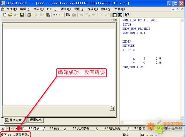

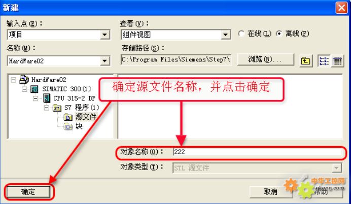

1 生成源文件
不同于其他PLC使用数字密码的加密方式,为了更加安全保密,西门子PLC采用源文件加密的方式对程序块进行加密,下面我们首先来学习一下生成源文件的整个过程。
