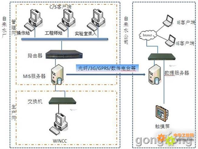

三 系统架构
根据实目前情况,设计系统架构如下图所示:
从物理结构上分两部:水厂和自来水公司。
水厂与自来水公司通过有线或无线网络的方式进行数据交互。水厂采用两层网络架构,生产网和管理网隔离的方式。通过生产网完成生产数据的采集,通过管理网构建C/S架构,完成所有生产数据和设备信息的汇总、管理、存储和上传。自来水公司采用B/S架构,客户端通过IE浏览水质信息和生产数据。

2.数据采集
水厂MIS服务器用于存储生产数据、水质信息、设备相关信息,同时将生产数据和水质信息上传。MIS服务器通过生产网采用OPC通讯方式采集WINCC系统里的生产数据。管理网配有3个C/S客户端,分别放置在领导办公室、操作员站和实验室。领导办公室具有全部操作权限可以对生产数据和设备信息进行管理;操作员站只能查询相关水质信息和设备信息的录入、查询、检修计划制定、维修记录填写和查询等。实验室具有水质测试原始数据录入和查询功能。
实验室是把水质测试原始数据进行人工录入,保存到关系库数据库的数据表A中。领导办公室主要功能是对水质测试结果进行检查和修正,然后把最终的数据保存到关系数据库中,形成修改后的数据表B。
自来水公司数据服务器通过有线或无线的传输方式获取自来水厂MIS服务器存储的生产数据以及数据表B,通过图表进行展现,ua把相关画面进行WEB发布,授权客户端可以通过IE浏览器浏览水质信息和生产数据。
