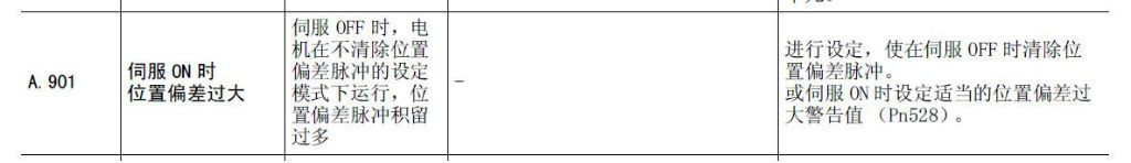

有台机床用的安川伺服驱动器易报901故障,请问可能是什么原因呢?

你没有提供具体型号,我是按照安川饲服E-V系列给你提供。
