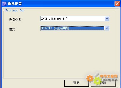

新买了一根USB-PPI电缆,原装的,1200。能不能用它和触摸屏通讯,触摸屏型号是K-TP178.试了下,没连上。触摸屏软件用的是SIMATIC WinCC flexible 2008

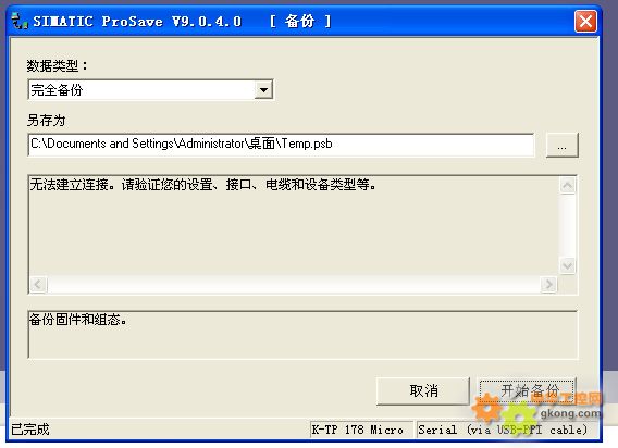

回复 #1楼 twtynijj
昨天晚上怎么整就是连不上,在别的地方查说是要用PC-PPI,usb-ppi 不能用。在SIMATIC WinCC flexible 2008里也做了相关设置,就是连不上。也不知时不时还要做其他的设置

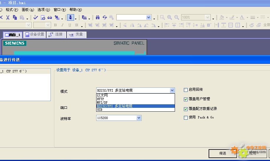

发表于:2014/1/12 11:27:22
连不上不一定是PPI电缆的问题,还有可能是软件的问题。你有没有试过和PLC的通讯?还有,另外找一台电脑安装WINCC FLEXBLE试试,设置里面有没有问题?
我用得是232PPI,就选的232PPI那一项,你的是USB应该选USB那一项

19199
lizhengchao
文章数:7354
年度积分:547
历史总积分:19199
注册时间:2008/8/6
发表于:2014/1/12 11:29:08
这样设置对吗?

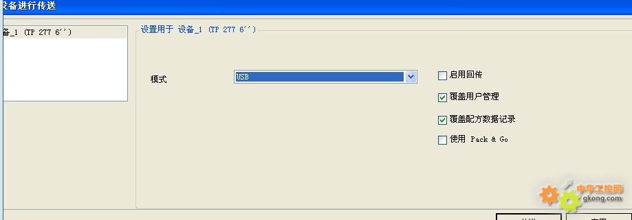

7772
w71412659
文章数:1455
历史总积分:7772
注册时间:2013/5/8
2018论坛魅力之星
发表于:2014/1/12 11:52:47
你那是在哪里设置的哦?
点工具栏上 下载 那个图标,就弹出对话框,对话框的选项里就没你那一项。我的是wincc flexble2008 sp4版本

10495
twtynijj
文章数:2627
年度积分:60
历史总积分:10495
注册时间:2009/7/15
发表于:2014/1/12 12:04:42
如果是232 哪你的是COM口了 USB 就是USB PPI 屏哪头也需要简单设置下
19199
lizhengchao
文章数:7354
年度积分:547
历史总积分:19199
注册时间:2008/8/6
发表于:2014/1/12 13:12:52
OS更新了一下,可以连上了,但里面的程序也全丢了。我这是设备上用过的一块屏,设备改造后用不到了,让我给拆了应该有密码的,现在好了,可以连通了,程序也看不到了,自己拿着学习下
