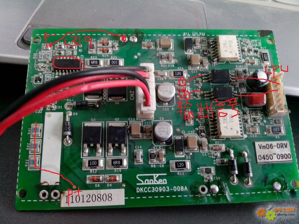

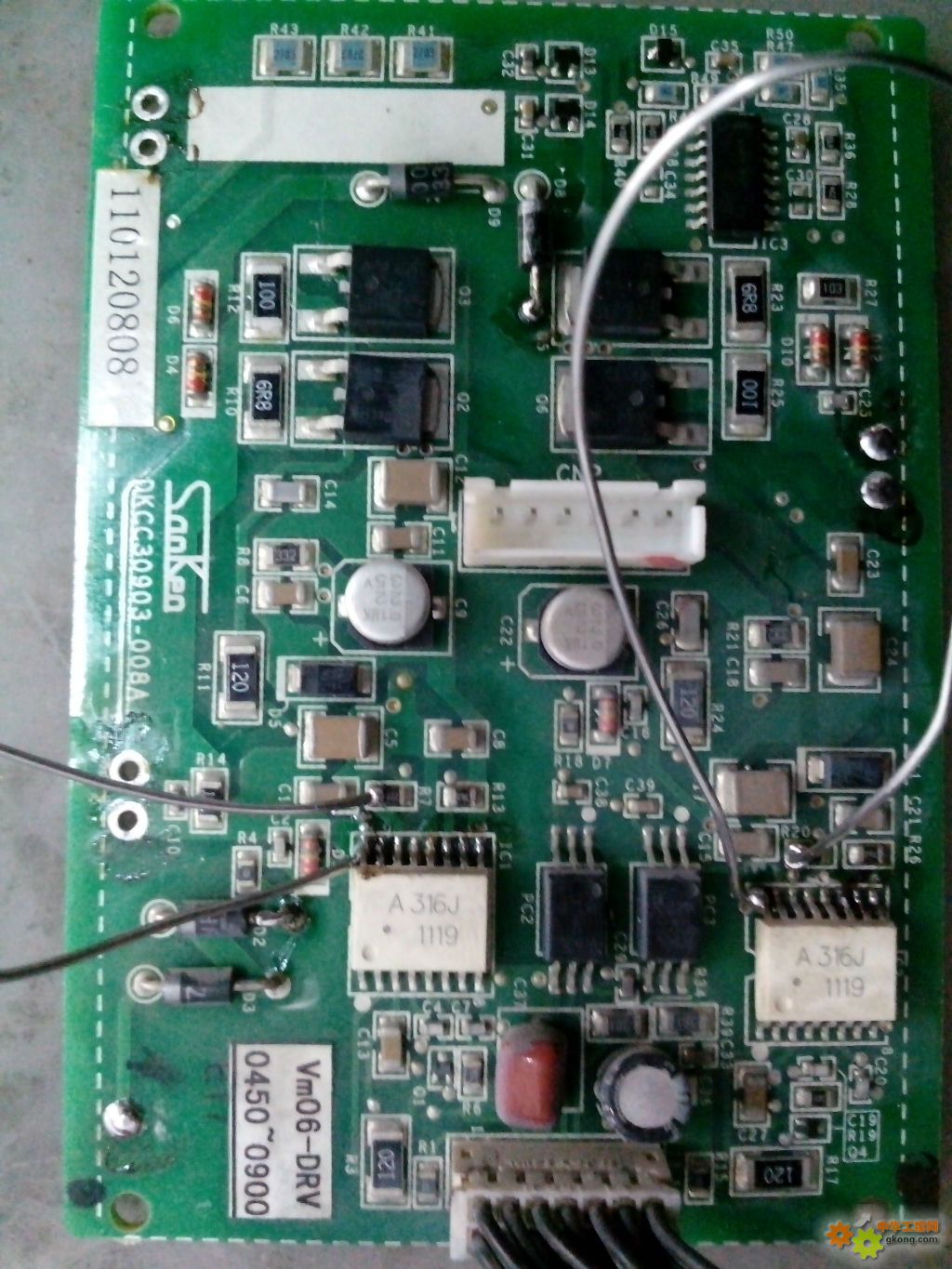

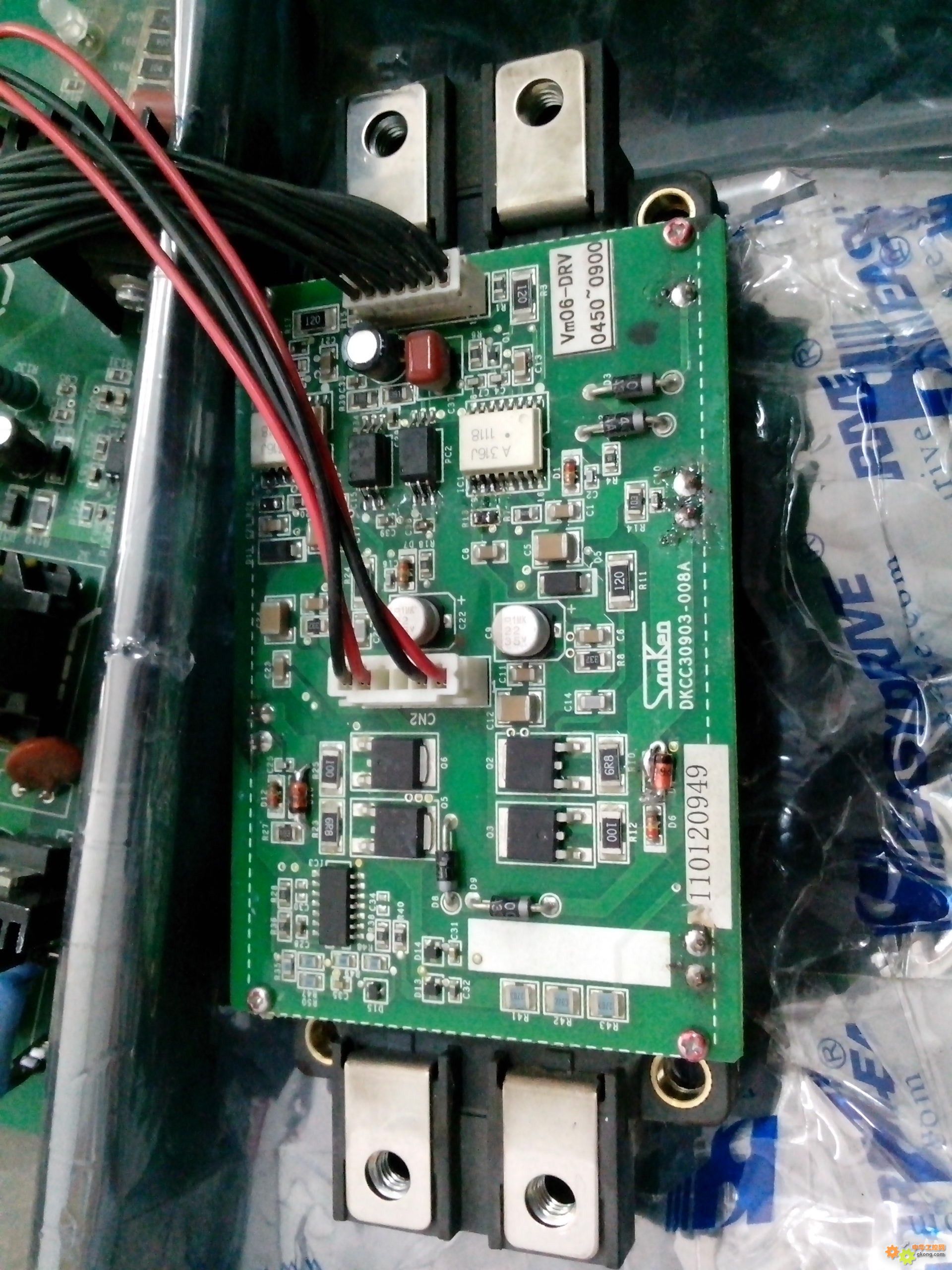

接手一台VM06   45KW机器,整流桥坏,模块坏了一路,拆掉板件,单独测板,发现驱动波形静态有-6点几伏电压,但动态测不到电压,触发脉冲过来都有信号,带上模块也是,求大神指导,难道模块全坏了,还是我短接的屏蔽不对?

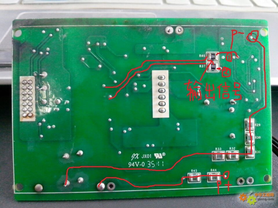

今天又看了下驱动小板,发现了一个问题就是驱动小板加上模块之后有P,N直接到小板子上,并且经过大电阻分压,经过一个C319高速比较器,进行比较,输出两路信号,到光耦W60L,直接返回CPU,应该是没有加直流母线,检测不到母线电压到位,而不发送触发脉冲信号,欢迎拍砖,此机型由于面试时间较短,流到市场维修的不多,所以不好搞,找不到借鉴经验

还有种可能,那就是,316坏了,你先看316的6脚是高电平还是低电平,正常工作是高电平,低电平就报警了。如果报警,那肯定是没有波形的,还有软件设置问题,也有可能。316的电源没问题吧?好像你有很多方面都没有说。

回复 #1楼 mong642352
电源都检查了,供电没有问题,正负电压没有问题,带模块不会报警就是触发脚没有驱动波形

机器今天已经修好,但是驱动还是没有搞的很清楚,客户急着要机器,没办法,修复办法就是把驱动小板上的原件容易坏的测下,没有问题就装机了

驱动供电正常,触发也有,316j供电也正常,驱动小板上的可测原件均没有问题,就是没有测到波形,狠狠心,就上电了,起码不会炸机表情,算是误打误撞吧,分析电路是控制板锁定316j输出,不加母线测不出驱动,按照平时的屏蔽模块报警信号的方法搞了半天愣是没有反应,碍于水平有限,不知道怎么搞了,所以就这样吧
