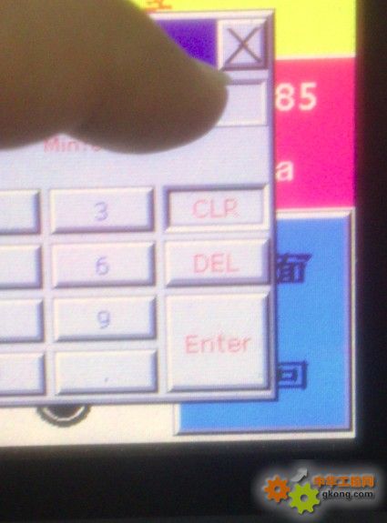

台达的触摸屏能不能校准啊?触摸屏上要点一个按钮都要在偏离按钮好远的地方点击才行!!如果可以校准,那要如何校准呢??!

看看触摸屏的手册
应该可以的

刚使用触摸屏自带系统中的校正功能 结果还是没校正过来 下面半块屏是准的 上面半块是漂移的 是不是屏幕坏了??

呵呵;校正还不行,那只有换触板了;

校准了还不行的话一般就是屏幕坏掉了吧
