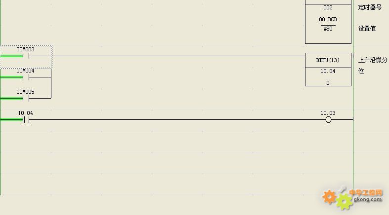

请指点一下。为什么下面10.03在运行时不动作?那里错了?。

前面用定时器。。定时器接通后面就不动作。。为什么啊?要是让后面的有输出该怎么编?

10.04就接通一个扫瞄周期它能让10.03也接通一个扫瞄周期,不过你看不到效果除非你加自锁程序。

应该将10.03加一个自锁触点

10.03应该是接通了,只不过是在10.04上升沿时接通的。这个信号你是不太容易发现的。

我前几天也遇到啦这样的问题,我用的是CP1H的PLC

10.03是接通了,不过只是接通了一个扫描周期的时间,所以肉眼是很难看得到的

请教一下。我要是想让前面的线圈接通后。10.03接通一次..效果和脉冲除尘控制方式类似.该怎么写后面程序..

10.03是接通了,不过只是接通了一个扫描周期的时间,所以肉眼是看不到的.
你可以用置位SET指令来完成你的要求。
