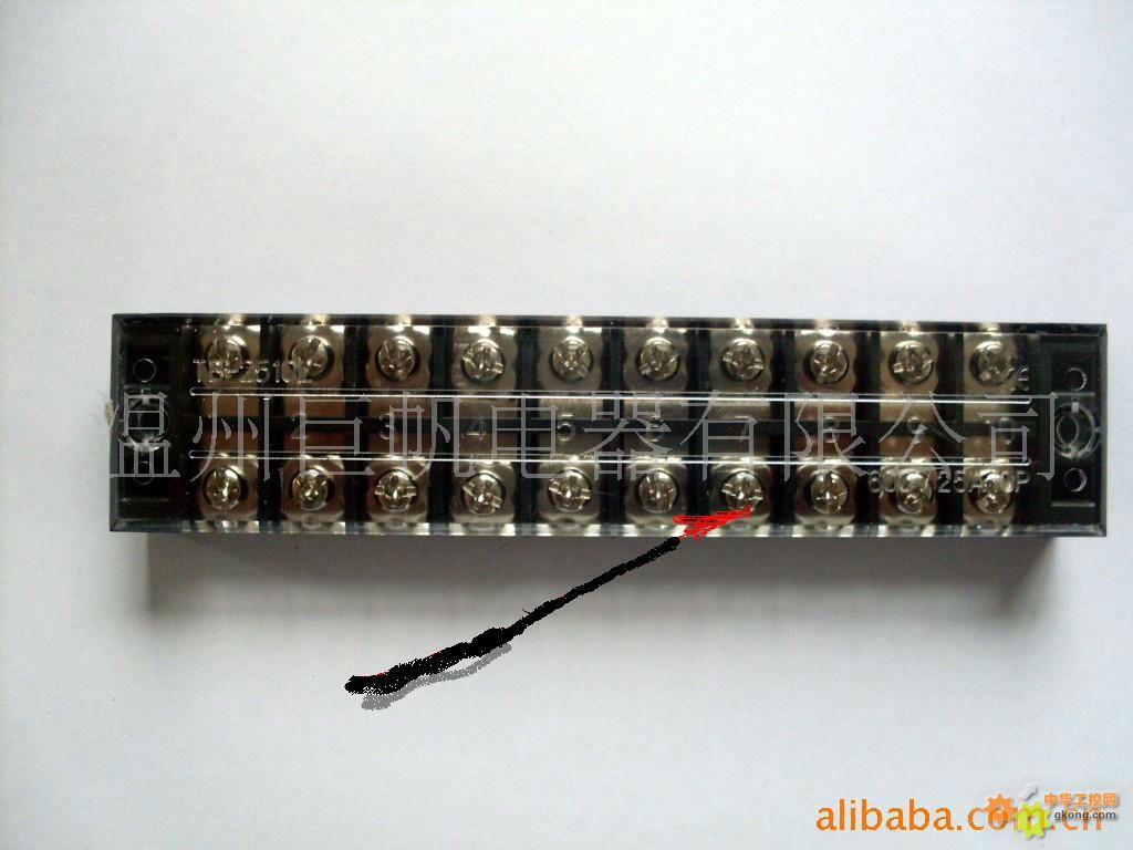

今天一台自动切钢筋机有故障,很不正常,我想来想来都想不出那里坏了,查找了一天,原来是是端子排一条线头碰到了隔壁,如下图

用接线端子就不会出现这样的情况啊

回复 #1楼 goldage
线耳

这种线排老化后更可怕,我这里发生过线排老化,塑料像粉未那样松,。还好发现及时。

塑料像粉未那样松 估计是松动引起发热或打火的原因吧 特别是高压进线或电动机的接线 信号线应该没那么夸张吧
