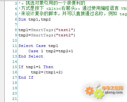

如图。没学过VB,想问问大家为什么这里编译不过?变量1、变量3是我在变量表里面随便编辑的两个变量
tmp1=SmartTags("变量_1")  是不是这一步就有问题?毫无头绪。

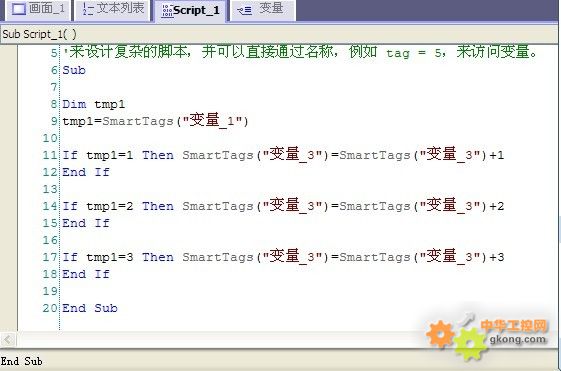

问题已解决,主要有两点:
1,wincc flexble脚本不需要自己加SUB和END SUB
2,VB的语法问题!C语言中,tmp1=tmp2+1是再正常不过的运算方式,在VB中是非法的,要用tmp1=(tmp2+1)
现在还有一个大问题,就算这一段wincc flexble能编译,我转到其他平台99%不会通用!各个平台虽然都支持VB SCRIPT控件,但是各家的变量定义,等等还是大有不同。继续折腾吧。

你定义了变量没有

以下是引用gzg_00在2014/1/10 8:16:01的发言:
你定义了变量没有
定义了,我怕引用变量错误都是鼠标右键选择的变量。
