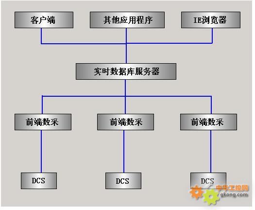

一、系统概述
紫金桥实时数据库是实现流程企业生产实时监控分系统的核心。主要功能覆盖流程企业全厂范围过程数据的自动采集、存储、浏览和分析;是实现先进过程控制、流程模拟和生产调度优化的基础。它包括了实时数据的采集、管理和实时数据画面监视、报表生成等功能。实时数据库作为控制系统和上层管理系统的中间层,起到承上启下的作用。其将各控制系统的数据集中起来,以统一的形式存放,实现了有效的数据共享。由于实时数据库支持各种开放接口,如OPC、DDE、OLE等,因此保存在实时数据库中的数据可直接为先进控制、优化控制、流程模拟的数据源。另外、也可以将与上层管理系统相关的数据,转储到关系数据库中或是与ERP进行挂接。
实时数据其流程如下图所示:
由上图可见,整个结构分为四层,第一层为应用层,包括客户应用程序如关系数据库、能耗分析、IE浏览器、客户端等应用。第二层为实时数据库,主要负责数据的采集和存贮;第三层为装置DCS的前端数采机,主要完成数据的采集和暂存;底层为过程控制计算机。

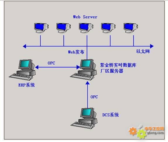

本系统主要采用了DCS系统作为上位机的监控软件,并使用ERP系统对数据进行有效管理,紫金桥实时数据库作为厂区服务器通过OPC的方式与DCS通讯,并将采集的数据转储到ERP系统中,从而减少人工操作,提高管理层数据库的准确性,并能够通过Web发布的方式将数据及画面等发布出去,使上层领导人员可以实时观察到生产数据,提高公司的控制力和控制质量。同时也能够使企业的先进控制、优化计算,流程模拟等更加准确和方便。
系统结构图如下:
系统结构图

1、厂区服务器:
运行紫金桥数据的计算机为服务器,它从DCS系统采集数据,并且对数据进行加工处理,可以为ERP系统及上层领导提供数据。同时紫金桥实时数据库也可以作为与用户交互的界面,包括数据查询、趋势分析、报表等多种工具,网络介质采用以太网的形式。服务器可配备双网卡,当配备了双网卡时,需要指定备份网卡的IP 地址,经过这种配置,当主机主网卡发生故障时,客户端可以通过“备份网卡地址”中的IP 地址访问该主机。

5、Web浏览
通过Web发布,可以在Internet上授权访问,授权操作。这样你即便是出差在外,也可以通过互联网直接查看生成数据。
6、与ERP系统集成
紫金桥实时数据库作为厂区服务器可与ERP系统进行通信,可将上层管理软件中关心的实时数据、统计数据、历史数据等传送到ERP中。
