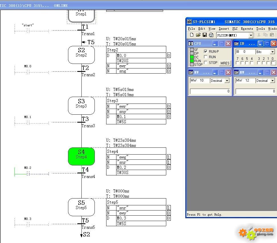

昨天打开是这样的,

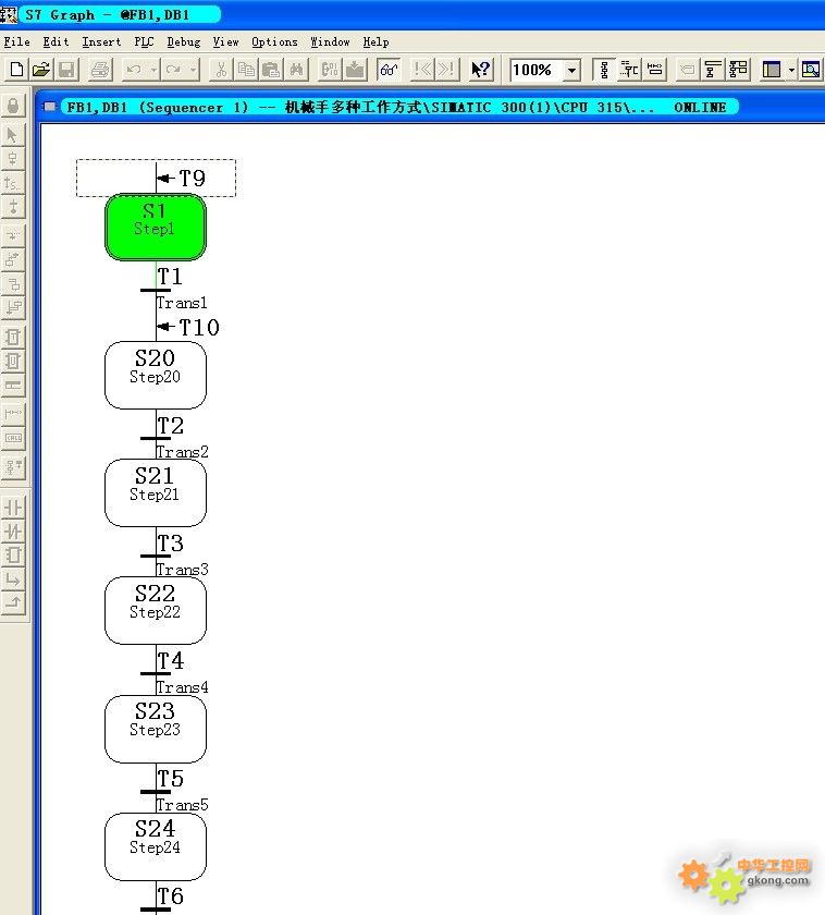

今天打开是这样的,
不知道如何出现前面这种界面,英文看不懂

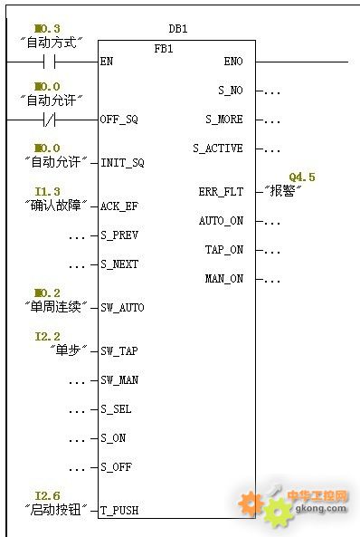

调用GRAPH子程序就变成这样的,神奇

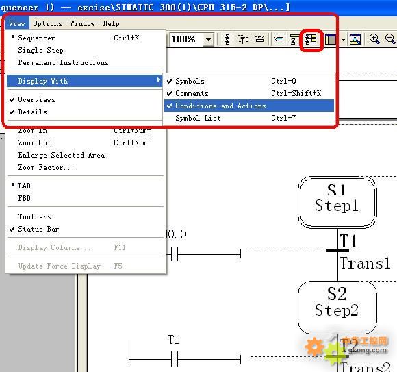

用小红框内的图标进行切换条件显示状态;
或从大红框中的蓝色高亮条目选择切换。

多谢,上面的图标都点过,不知道为什么没发现, 现在好了,谢谢!
